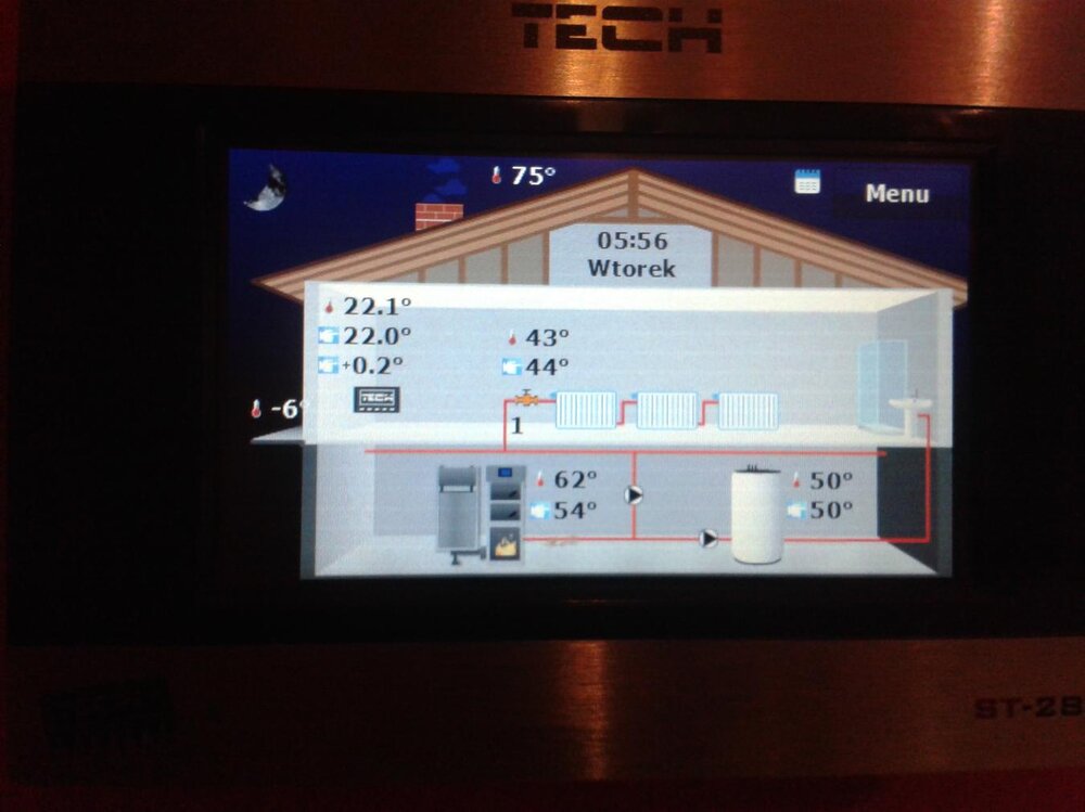

  7. Pomocy!!!!!!!!!!!!!!!!!! Witam, od 2 m-cy jestem posiadaczem pieca Galmet EKO-GT KWPD 16 kW ze stałym rusztem wodnym, sterownik TECH St-480 z PID. Mój problem polega na tym że piec mi często wygasa, robi się szlaka i osadzają sadze. Popiół wywalam codziennie 1 węglarkę. Próbowałem już różnych ustawień i nic nie wychodzi, spalanie na poziomie 35-45 kg ekogroszku o wartości opałowej 24 MJ/kg, ciepło spalania 29 MJ/kg Wydaje mi się że to jest bardzo duzo. Dodam że spalanie automatyczne z PID to ni bardzo się sprawdza, piec wygasa. Do ogrzania mam 160m2, dom ocieplony styropianem 12 cm, fundamenty 10cm, podłoga 8cm, poddasze 20cm. - podłogówka 20 m2 - grzejniki 16 szt. - bojler z ciepłą wodą 120 l Instalacja co jest wyposażona w zawór 4 drożny z siłownikiem a w salonie mam zamontowany regulator pokojowy TECH St-280 aby utrzymać stałą temperaturę ustawioną na 22*C. Po osiągnięciu tej temperatury pompka CO przestaje pracować. Moje ustawienia pieca na chwilę obecną: temperatura CO - 60* temperatura CW - 51* podłogówka - 37* czas podawania - 7s czas przerwy - 40s siła nadmuchu - 23% (wentylator bez przysłony) czas podtrzymania - 20 minut czas podawania w podtrzymaniu- 10 s wentylator w podtrzymaniu - 20 minut czas pracy w podtrzymaniu - 25 s Bardzo proszę o pomoc, może ktoś posiada taki piec?:(:(:(:(:(:( Z góry dziękuję z każdą poradę. Załączam zdjęcie jak wygląda płomień oraz zawór 4D i regulator pokojowy.
