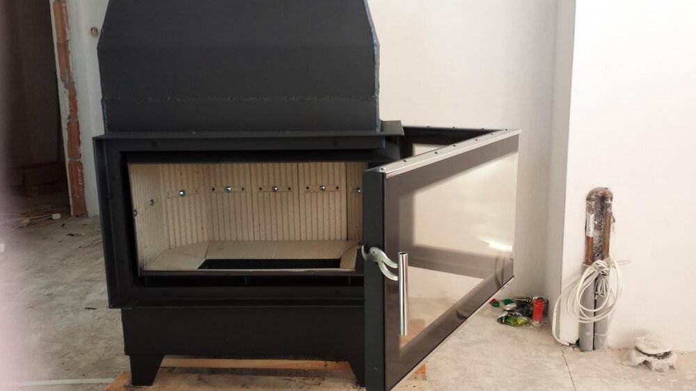

  1. Witam Mam Pl-500 Sbj 13,5 kW ze sterownikiem ecokom Lava, ukl otwarty. Dom pow ponad 200m podlogowka I kaloryfery. Kominek sprawdza die znakomicie szyba pozostaje czysta. Tylko po domknieciu przepustnicy ponizej 50% troszke sie brudzi. Mam salon OK 50m takze te szyby maja gdzie oddac cieplo. Ogolnie bardzo zadowolony jestem z tego zakupu. Pale brzoza roczna , skladowana na zewnatrz takze nie za sucha. Zdjecia na http://www.anna.radek.mojabudowa.pl Zdecydowanie polecam taki kominek.
  2. Wrzucilem pare zdjec kominka na bloga http://anna.radek.mojabudowa.pl
  3. Ten post tutaj z forum oraz rozmowa z tym technikiem z Lechmy sklonily mnie do kupna tego wkladu ze wzgledu na nowoczesny wyglad. http://forum.muratordom.pl/showthread.php?169999-Za-s%C5%82aba-moc-kominka
  4. Poprosilbym kogos znajacego sie na temacie o pomoc jak to wszystko zmontowac aby mialo jakis sens? Rozumiem ze wymiennik ma byc 15 sto plytowy do takiego kominka. ( 13,5 KW ) A z tym turbo dymem to sam juz nie wiem. Wyglada to solidnie ciekawe czy dziala i nie ma z tym potem problemow, jednak temp spalin jest b.wysoka. Moze ktos mi odpowiedziec co by bylo jakbym zamontowal kominek tak jak jest ( o mniejszej mocy niz powinno byc ), rozmawialem z jakims technikiem z Lechmy i przekonywal mnie ze ten wklad poradzi sobie. U mnie 150m pow. I nie powinien to byc zaden klopot ze mam podlogowke + kaloryfery. Dom pustak ceramiczny + ocieplenie styropian 15cm ( bedzie ), 5cm po podlodze, w piwnicy 10cm, dach odeskowany i welna mineralna 15 + 10 pod krokwie, dodatkowo odeskownana podloga stryszku. Jestem ciekaw jak to wszystko bedzie skonczone jakie bedzie zapotrzebowanie na cieplo w domku. Okna tez kupilem Platinum Evolution- jakies tam cieple. Jako weekendowo uzywany kominek w okresie grzewczym (tylko jak bede w kraju, swieta , urlop po 2 tygodnie) ten kominek da rade?
  5. Halo Forest- Natura Moi hydraulicy stwierdzili ze on bedzie za maly od poczatku kazali mi kupic 24KW, ale nowoczesny wyglad mnie przekonal. To stwierdzilismy ze aby podniesc jego sprawnosc dodamy ten turbo dym wodny z wezownica z Kratek. (podobno podnosi sprawnosc o ok 7KW, w zaleznosci od wielkosci pieca) Pytanie czy to wogole ma sens i bedzie grzalo? W Piwnicy podlogowka bo bedzie znajdowac sie pralnio- suszarnia z kuchnenka dodatkowo (na swieta duzo gotowania) i w drugim pomieszczeniu robie Sale Kinowa, meski kacik (projektor, wychodzi ekran 180`` i dobry zestaw glosnikow 7.1) Ten Kominek dla mnie bedzie rzadko uzywany, jako ze nie mieszkam w Polsce, jednak jak w nim rozpale to chce aby posluzyl do ogrzania domu tez. A Koszta niewazne (moglem kupic wklad Kratki jakby mi zalezalo aby zaoszczedzic). To wracam do pytania powyzej. Jak wg Pana to powinno byc zmontowane, poprosze o jakas pomoc? Powierzchnia domu to tylko 150m. Jak pojawie sie w kraju zima chcialbym aby szybko sie nagrzalo a podobno podlogowce to zajmuje czasami 3 dni, z tego wzgledu kaloryfery tez. A komfort cieplej podlogi po prostu nam sie podoba. Kominek dzis przyjechal wyglada super. To Jaki wymiennik tam zalozyc i czy ten turbo dym ma sens?
  6. Witam, milo slyszec ze ktos sie dobrze wypowiada o naszej krajowej Lechmie. Bardzo duzo negatywnych opin na tym forum. Po rozmowie z moimi hydraulikami oni stwierdzili ze bedzie problem z moca tego kominka z uwagi na powierzchnie podlogowki w naszym domku. Nie wiem ile dokladnie mam tej podlogowki Piwnica - cala ok 70m Parter - Lazienka, kuchnia,korytarz , front salonu - ok 60m Pietro - 2x Lazienka i korytarz - 40m To mniej wiecej 170m podlogowki + kaloryfery+ drabinki w 3 Lazienkach. A ogolna powierzchnia naszego domu to 150m pow uzytkowej. Po konsultacjach stwierdziilismy ze dolozymy Turbo Dym aby zwiekszyc moc. Podobno to calkiem dobrze dziala podnosi moc do +7KW. Zobaczymy jak to wszystko bedzie sie sprawowac.
  7. Witam Rozmawialem z moimi hydraulikami i zaraz jak mrozy zejda zaczna u mnie dzialac. Postaram sie wrzucic pare zdjec i opis jak to wszystko dziala. Powiem szczerze ze wierze w Lechme, no coz zobaczymy. Czekam na dostawe, Kupilem sterownik ecoKom 200 z przepustnica i 2 pompy Grundfos Alpha2 (niby energooszczedne min 4KW) cena byla dobra w Angli. A ja wybralem tego GREEN`a gdyz kominkiem bede raczej dogrzewal (jak bede w kraju). Podstawowym zrodlem ma byc kociol gazowy viessman Vitodens 200W + 250L (CWU) +solary. A ten kominek ma byc pod to podpiety w ukl otwartym. Jak tylko cos zaczna dzialac napisze co i jak. (: Naprawde przydaly by sie jakies opinie na temat tych GREEN`ow ):
  8. Hmmm nie wiem do konca ale tam jest podany model SB - bez szyby bocznej ale na zdjeciu jest SBJ - jedna szyba boczna Jak na razie to nie ma zbyt wielu informacji o tych wkladach kominkowych. Ale jak sadze Lechma wie co robi, przynajmniej mam nadzieje (: I tak juz za pozno kominek juz zaplacony cena byla bardzo przystepna z allegro, czekam na dostawe. Podobno przyjedzie prosto z fabryki Lechmy, transport z winda.
  9. Znalazlem dodatkowe zdjecia na jakiejs rosyjskiej stronie, wyglada bardzo solidnie.
  10. Wyglada na to ze nie takie zle te nowe kominki z Lechmy. http://www.budma.pl/pl/zloty_medal/zlote_medale_2014/
  11. Witam dopiero co zamowilem kominek Lechma Pl-500 Green SBJ 13,5 KW Sam czekam na jakies opinie na temat tego modelu. Domek Projekt Opalek 1g , pow 150m http://www.anna.radek.mojabudowa.pl Niestety bede montowal dopiero na wiosne, nie moge sie doczekac efektow. Bedzie to u mnie (UO) polaczony przez wymiennik 20sto plytowy z piecem gazowym (UZ) + bufor 300L + solary Kupilem elektroniczny sterownik z przepustnica ecoKOM 200. Do sterowania tym wszystkim. Napisze w Marcu badz Kwietniu co jak z czym mam nadzieje ze bedzie cieplutko w domku.
