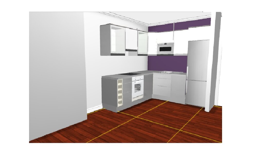

Łazienkę już rozplanowałem, teraz największy problem mam z aneksem, na który niestety nie mam za dużo miejsca. Wstępnie mam 2 koncepcje (nie zwracajcie uwagi na kolory, chodzi mi o ogólną koncepcje zagospodarowania przestrzeni i rozmieszczenia sprzętów): 1. Zabudowanie krótkiej ściany (wnęka o szerokości 230 cm) po sam sufit aby maksymalnie wykorzystać przestrzeń i optycznie skrócić pomieszczenie a tym samym jak najmniej zagracić dłuższą ścianę (chciałbym z tej strony całkowicie zrezygnować z górnej zabudowy ewentualnie powiesić jakieś lekkie poziome półki). Dodatkowo 20-25cm nad zmywarką o szerokości 60cm chciałbym przymocować do ściany barek ale nie wiem czy to dobry pomysł? Nie chciałbym za bardzo gimnastykować się przy wkładaniu naczyń do zmywarki. Myślałem też ewentualnie nad wstawieniem zmywarki 45cm i postawieniu obok półki na wino 20cm, wówczas tylko połowa zmywarki byłaby pod barkiem. 2. Koncepcja druga, chyba mniej mi się podoba i byłaby nieco bardziej kłopotliwa ze względu na umiejscowienie pionu wodno-kanalizacyjnego na dłuższej ścianie i otworu wentylacyjnego nad lodówką aczkolwiek możliwa. Tutaj też planuje barek, który odgradzałby aneks od pokoju dziennego. Proszę o opinie który układ byłby lepszy w takim wąskim pomieszczeniu i ewentualnie jakieś własne sugestie/propozycje. Dodam że nie będę w tym aneksie wiele gotował Mam jeszcze 2-3 tygodnie na rozplanowanie sprzętów zanim budowlańcy wezmą się za układanie instalacji. P.S. Mieszkam pod Wałbrzychem
