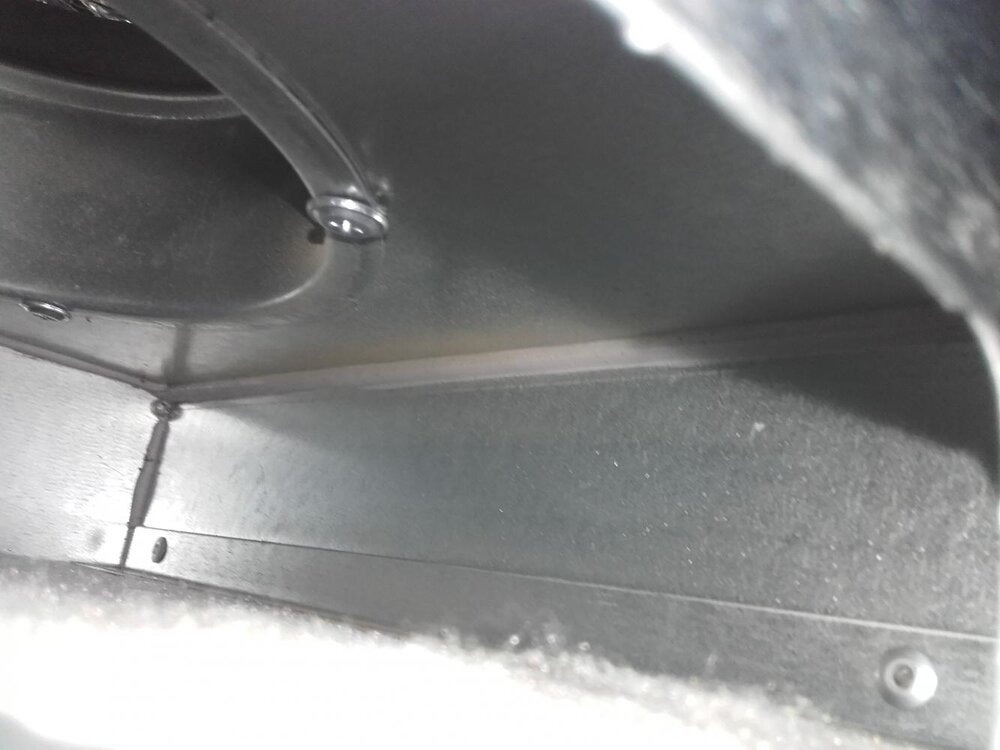

  1. Na 99% macie rację. Z braku czasu nie zdążyłem obejrzeć wymiennika, ale jak tylko wróciły plusowe temperatury to sprawność wróciła do normy 85-90% ( +18C na nawiewie przy 1C na zewnątrz ). Dzisiaj pierwsze większe mrozy i już leci na 60%. Powiedz proszę jakich dokonałeś modyfikacji ??
  2. Kosztował sporo, nie bolałoby mnie to jednak gdyby działał jak należy. Tak wygląda zaraz za filtrem gdzie trafia powietrze z czerpni. Obejrzałem go ( za pomocą telefonu z każdej możliwej strony i nie dostrzegłem nic niepokojącego. Z innej beczki zauważyłem-( co nie ma raczej w moim przypadku istotnego wpływu na tak niską temperaturę nawiewu) zbyt cienka jest przegroda oddzielająca wlot świeżego powietrza z czerpni i zużytego z pomieszczeń. Cienka ścianka a z jednej jej strony ciepłe wilgotne powietrze, z drugiej chłodne, nie posiadam żadnego praktycznego doświadczenia w budowie rekuperatorów ale gdybym robił coś takiego dla siebie wszędzie poupychałbym więcej izolacji w tę skrzynię... miejsca wolnego tam jest sporo
  3. Witam. Mam problem z rekuperatorem Onyx Sky 250. Rekuperator jest podwieszony do sufitu w ogrzewanym pomieszczeniu o temp 20C, kanały poprowadzone po stropie, ocieplonym 30cm wełną. Wskazania z dzisiaj nocy ze sterownika : usuwane: 17 ( w pomieszczeniach 20) z czerpni : -8C ( w rzeczywistości ok -11) nawiewane : 0C !! zużyte : 5C prędkość wentylatora : 45% sprawność odzysku ciepła : 8/25 = 32% W ciągu dnia : usuwane : 18 (w pomieszczeniach 20) z czerpni -3 ( na zewnątrz ok _5) zużyte 8 nawiewane 5 czyli sprawność : 38% ( odzysk 8stopni z możliwych 21 ) W tamtym roku w zimie miałem podobny problem czujnik wskazywał nawet ujemne temperatury, zaświeciła sie przy nim czerwona koperta, wzywałem serwis- wymienili czujnik- teraz jest zamontowany w kanale zaraz za rekuperatorem. Serwis Frapol zalecił kilka razy w tygodniu użyć przewietrzania- 100% prędkości wentylatora. Poinstruowano mnie że bez tego ich urządzenie nadmiernie w środku gromadzi wilgoć i zdarzają się zamarznięcia wymiennika. W nowszych sterownikach podobno jest to automatycznie zaprogramowane. Codziennie puszczam go na przewietrzanie, w tamtym sezonie jak dostawał 100 to wzrastały temperatury powietrza nawiewanego, obecnie to nie pomaga. Wiosną i jesienią szału to urządzenie nie robi, ale 15C na nawiewie mi nie przeszkadza ( odzysk na poziomie 60% na zewnątrz 8, usuwane 20, nawiewane 15). Teraz jak przyszły mrozy jest dramat.... Wczoraj wymieniłem filtry , były brudne i słabo wyciągało powietrze na niskich obrotach, po wymianie filtrów nawet chwilowo było ok ( sprawność odzysku 60%, czyli 12C nawiewane przy -1C na zewnątrz), ale w nocy temperatura na nawiewie spadła do 1C. Dzisiaj jeszcze raz przejrzałem filtry- wszystko ok, wymiennik nie jest oblodzony, odpływ skroplin jest ok- szczelny), wskazania temperatury nawiewanej są poprawne. Ściągłem kanał od rekuperatora, czujnik pokazał temperaturę zgodną z temp pomieszczenia, przystawiając rękę do wyjścia z rekuperatora czuć że jest to bardzo zimne powietrze. W kanale nawiewu nie ma wilgoci - czujnik temperatury nawiewanej jest suchy. Dotykając rur na wyjściu ręką wyraźnie czuć że nawiew jest chłodniejszy niż zużycie. W nocy jak dmucha zero stopni na twarz nie jest to zbyt przyjemne uczucie. Wysoką sprawność urządzenia doświadczyłem NIESTETY jedynie latem podczas upałów (usuwane 28, nawiewana 27, z czerpni 20). Urządzenie to nie ma w standardzie letniego baypasu. Niestety mój rekuperator zimą dmucha jak z zamrażalki, a latem jak z "farelki". Ktoś ma jakiś pomysł co jest przyczyną ?? Uzyskiwany odzysk jak daleki od tego jaki deklaruje producent....
