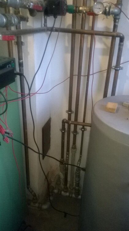

Zasadnicza sprawa- powrót z podłogówki nie może wpadać bezpośrednio do kotła, spowoduje to dużą różnicę temp między zasilaniem a powrotem. A słuchajcie: w jaki sposób zminimalizować tzw kalafiory? Nie spieki tylko te kalafiory- wydaje mi się, że za dużo ich mam ost u siebie. Nadmuch, czas podawania? Przerabiał już ktoś taki problem?- 1 349 odpowiedzi

Coś nie tak, że masz cwu zadaną 36 a dobija do 60! Nawet histereza tego nie tłumaczy... W momencie uzyskania już zadanej temp pompka od cwu powinna stanąć (chyba masz na tym obwodzie niezależną pompkę?) Druga sprawa- różnica na powrocie 20 stopni? sporo! I przyznaję rację Pechozolowi - nie reguluj temp zadanej pieca! Zwiekszając ją uzyskasz jedynie temp powrotu wyższą- a tu chodzi o jak najmniejszą różnicę miedzy zadaną na kotle a powrotem (mega istotna jest tu instalacja, dużo osób mści się i katuje głowę nad ustawieniami SASa a nie zdają sobie sprawy, że instalacja może być delikatnie mówiąc- skopsana)- 1 349 odpowiedzi

Instalacja kosztowała mnie ładnych parę tysięcy. Człowiek płaci i oczekuje, że będzie miał nie tyle zrobione, ale że to będzie tak jak należy... Co się okazuje w moim przypadku wielkim rozczarowaniem. Dziś moją instalację oglądał inni hydraulik, już nie będę go wychwalał bo nie w tym rzecz. Bo i pewnie instalacje przez niego zrobione skrytykują inni eksperci, tamtych kolejni i tak bez końca *taki urok już naszych fachmanów... ALE do rzeczy: Po kilku tygodniach obserwacji- mnie, jako totalnemu laikowi wydawało się, że coś jest nie tak. Skupię się tylko na jednym obiegu a mianowicie obiegu tzw podłogówki. Powrót zarówno z poddasza jak i dołu wpada do jednej rury, do tej samej do której wpada powrót z grzejników oraz z bojlera i dopiero ten mix idzie z powrotem w obieg podłogówki. Zaznaczę, że patrząc od strony kotła to powroty w kolejności idą tak: piwerwszy to ten z zaworu przelewowego czyli ochrona powrotu, dalej dolna podłogówka, górna podłogówka, grzejniki z dołu, grzejniki z góry i najdalej bojler- Tu jest raczej bład... Ale poważniejszy "szpak" jest w tym powrocie podłogówki bo jak mi powiedział nowy hydraulik to oba powroty powinny być spięte, później rozdzielacz czy jak to tam sie zwie i jedno ujscie z zaworem zwrotnym do powrotu kotła a drugie ujscie z powrotem w obieg do podłogówki... Dla mnie ma to sens bo wtedy powrót z podłogi nie studzi mi mocno kotła a w obiegu uzupełniany jest jedynie wodą z zasilania do zadanej temp np 33stopnie Czy ja to dobrze rozumuje?- 1 349 odpowiedzi
