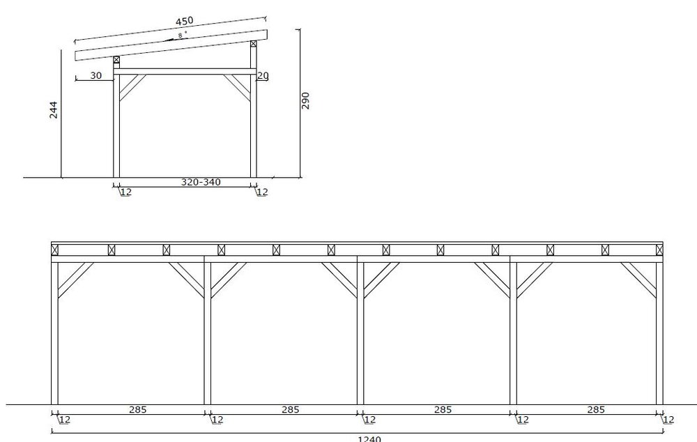

Witajcie,
zwracam się do Was z gorącą prośbą o pomoc w rozwiązaniu kilku niuansów związanych z budową wiaty. Oto parametry.
- wymiary konstrukcji drewnianej 12,4 x 4,5 m
- słupy 12x12 na kotwach typu H
- płatwie (murłaty) 12x12
- belki poprzeczne 12x12
- krokwie 14x7
- miecze 12x6
Ogólny zarys przedstawia załączone zdjęcie. Mój problem polega na tym, że nie bardzo wiem jakie kupić wkręty ciesielskie (długości), gdyż w taki sposób  chciałem wykonać połączenia.
Np. połączenie krokwi z murłatą (płatwią? - jeśli źle nazywam elementy, proszę o poprawienie mnie). Krokiew ma wymiar 14x7 ja zastosowałbym wkręt o długości około 25 cm, czy właściwie myślę? O ile mi dobrze wiadomo takie informacje załącza w projekcie projektant, a że za projektanta-robotnika-użytkownika robię ja  i nie za bardzo mam wiedzę w tej kwestii proszę o pomoc (radę). Może są jakieś wzory, które by mi pomogły... Pozostałem połączenia chciałbym wykonać jak na zdjęciach poniżej.
Jeśli coś niejasno przedstawiłem proszę o pytania.
Pozdrawiam serdecznie i dziękuję za poświęcony mi czas!
