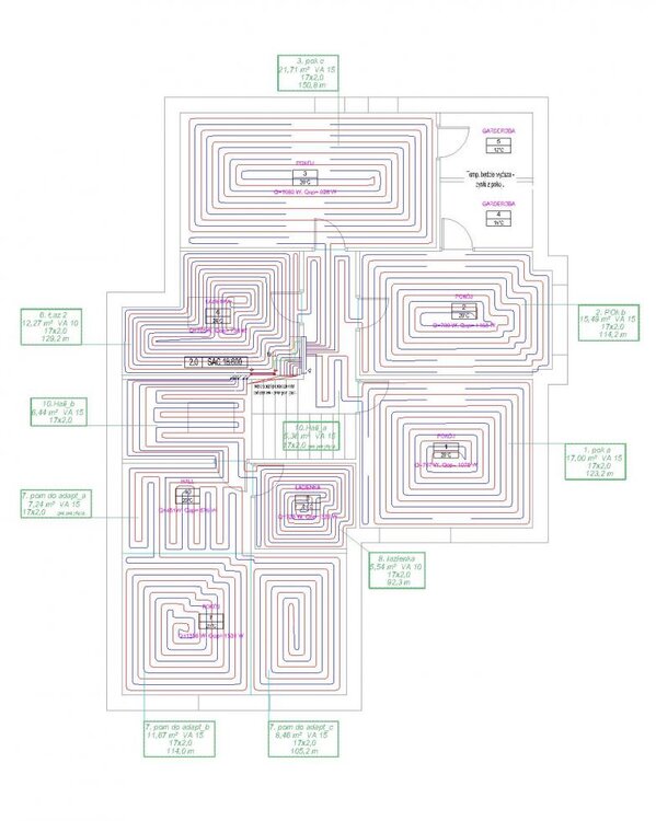

Witam, proszę o wskazówki, uwagi żeby w najbliższym czasie ruszyć z instalacją. Parter 79m^2 użytkowych Poddasze 108^2 użytkowych Kubatura użytkowa 203+249m^3 1. 100% podłogówka 2. dom z solbetu 24cm 3. trumna, skosy na poddaszu lane 4. podłoga 15cm knauf 0,31 5. ściana zew. 20cm 0,31 6. podłoga na poddaszu 10cm 0,40 7. nad skosami 22cm 0,40 8. wentylacja mechaniczna frapol onyx 400 9. okna veka 3 szyby softline 82 Grzanie piecem gazowym kondensacyjnym jeszcze model nie wybrany, 3 łazienki z drabinkami na temperaturze podłogówki z dołożoną grzałką elektryczną. Zasobnik cwu 140l. Czy przy obecnych długościach pętli w rozdzielaczach konieczne będzie dokładanie pomp? Ile jest w stanie poradzić sama pompa w piecu jeżeliby podzielić na parterze salon na 2 pętle dodatkowe i na poddaszu podobnie? Z góry dziękuję za pomoc.
- 8 odpowiedzi
- 187m^2
- podłogówki
(i 3 więcej)
