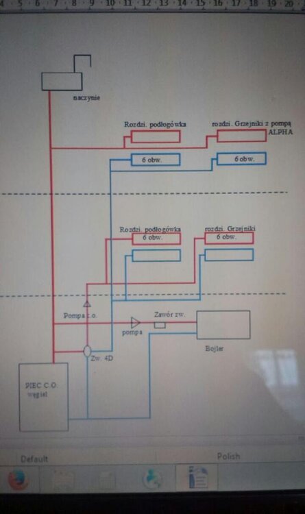

Dobry pomysł Tylko co wtedy z naczyniem ? Spiąć obie rury pionowe ze sobą i do naczynia ??? może Podłogówkę zrobić tak, że dwa mieszacze I i II piętro zasilić jedna pompą z piwnicy - sądzisz, że wyrobi??? i mieszacze podłogówki przed zawór 3D ???

Witam, aby nie zakładać nowego posta, co sądzicie o takim rozdzielaczu http://allegro.pl/rozdzielacz-7-mieszajacy-podlogowki-grundfos-alpha-i4076981267.html do takiej instalacji... Mają być dwa do podłogówki
Kocioł będzie miał dwa zasilania - mogę mieć nawet trzy. Także wszystko jeszcze w fazie projektu.

Górna część będzie miała zasilanie bo w rozdzielaczach grzejników i podłogówki są pompy, które te obiegi zasilą. Chyba dobrze rozumuje ???

Może : zawór 4d wpiąć w jeden obwód grzejników i podłogówki, a drugi obwód grzejników i podłogówki (ten u góry) wpiąć bezpośrednio z pominięciem 4d?

Dzięki za uwagi Ogólnie przyjąłem, że zawór 4d będzie miał ustawiony stały przepływ (bez siłownika) nie ma możliwości zamknięcia całkowitego. O tym powrocie muszę pomyśleć - cenna uwaga.

Pompa jest w rozdzielaczu podłogówki. Jeszcze jakieś uwagi ?
