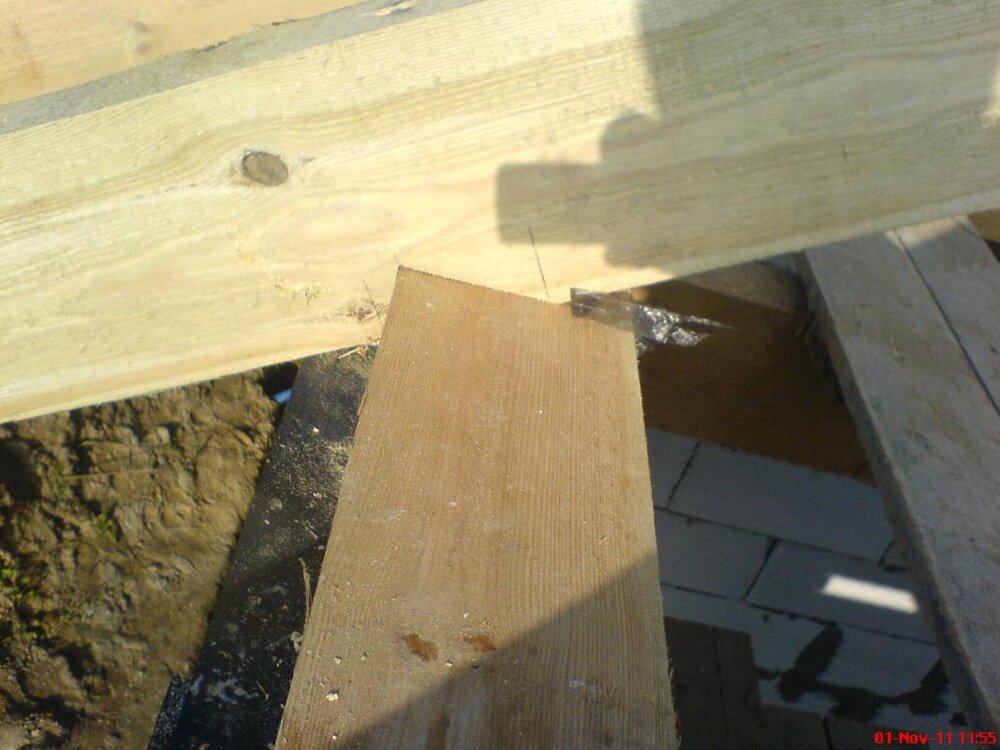

    Witam, to zdjęcia z budowy.

    Jętki skręcałem śrubami fi12 oraz dodatkowo poszedł gwoźdz obok śruby. Postaram się wkleić zdjęcia. Pozdrawiam.
