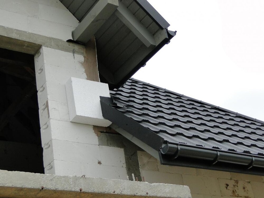

Dziękuję za odpowiedź. na te rynny sama dopiero dzisiaj zwróciłam uwagę jak pojechałam na budowę. Wcześniej, kiedy nie było jeszcze dachówki , nie rzucało się to w oczy, a laikowi trudno coś takiego wyłapać. Dopiero jak doszła dachówka to zobaczyłam, że nikt tak nie ma wystającego tego pasa nad rynną. A Pan mi to tylko tym wpisem tylko potwierdził, że są za nisko zamocowane. Nie podoba mi się to, ale chyba nic z tym już nie zrobimy. Rozumiem, że to tylko rzecz gustu i mody. trudno. - Natomiast czy kosze nie są za szerokie? o te mocowania dopytam jutro, może nie zostało to zrobione. Nie wiem czy to jest do poprawy. Ale dopiero zaczynamy, więc przypilnuję tego przy dalszych pracach Zdobyłam dzisiaj nowe zdjęcia: może mógłby się Pan do tego odnieść: Wygląda jak klepane młotkiem A to ta obróbka lukarny. Okazało się, ze przód jest jeszcze nie skończony. zrobione są tylko boki. P.S. co jest źle zrobione przy obróbce lukarny? czy może Pan to doprecyzować Budowa domu jest jak zdobywanie Everestu
c.d. tutaj jest chyba lepiej, ale czy na pewno? Front: kosz prawy: lukarna czy ta taśma jest tutaj naprawdę potrzebna, czy nie można by tej obróbki zrobić jakoś bardziej elegancko z blachy? Będę wdzięczna za wszystkie uwagi.
Witam , dach dopiero zaczynamy układać, ale wydaje mi się, że idzie to nie do końca we właściwym kierunku. Wolę błędy wyłapać w trakcie, kiedy łatwiej będzie je poprawić i uniknąć kolejnych. Panowie Mistrzowie, proszę Was o ocenę i pomoc. Jak dla mnie to się klasyfikuje jedynie jako partactwo kosz lewy:
