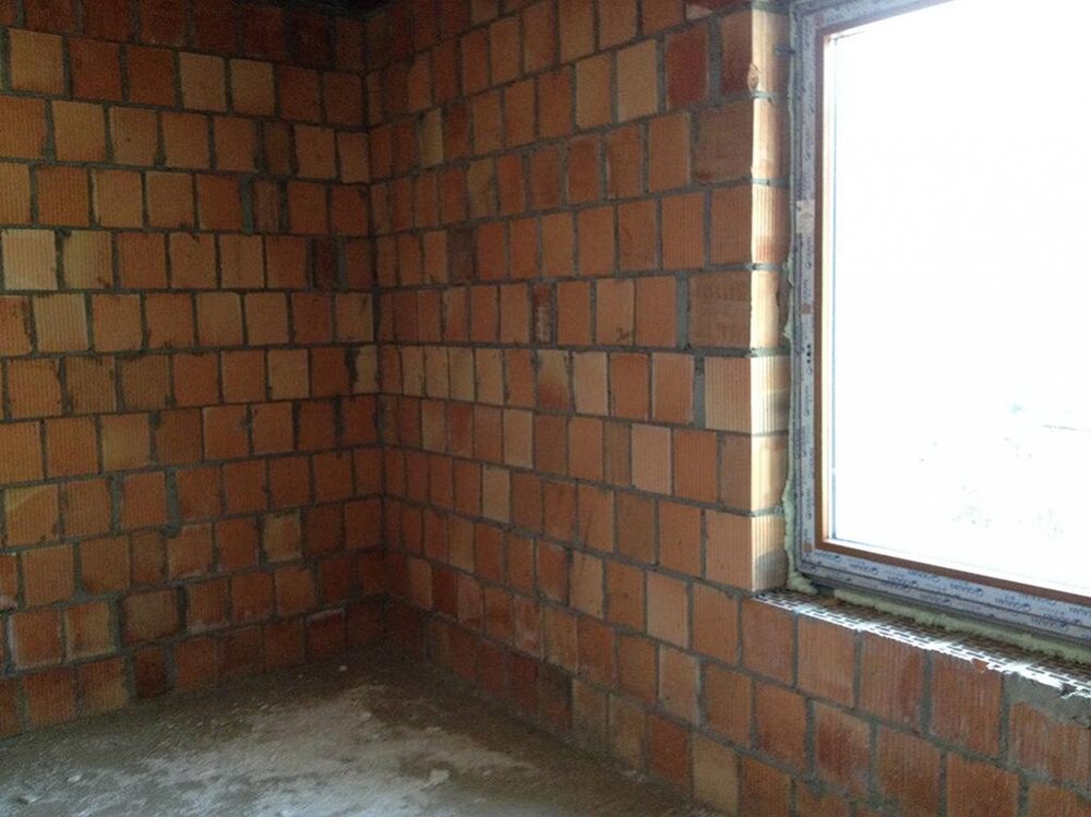

  1. Jeszcze przez noc dwa ustawienia mi do głowy wpadły: 4. Fajnie można połączyć blat z wanną, jest jeszcze bardziej przestronnie bo nie ma sprzętów po obu stronach ściany ale za to odległość między wanną a pralka sie wydlużyła. Jest też nieco ciasniej przy kibelku. Można zrobić parawan w wannie i spokojnie brać prysznic. 5. Ładne lustro na na całą szerokość sciany. Luźniej przy kibelku i bliżej do pralki niż w nr. 4 Luźniej niż we wszystkich poprzednich koncepcjach, nie widzę za to możliwości brania prysznica bez zalewania połowy łazienki.
  2. Na szczęście coś się poprzesuwało i mamy troszkę czasu... uff yendrek3, dziękuję za podpowiedź ale niestety nie widzę tego o czym napisałeś. Poniżej plan, tutaj widać gdzie jest np. pion do kanalizacji i z tego co się dzisiaj dowiedziałam WC raczej nie będziemy mogli ruszyć, więc podczas posiedzenia mam centralny widok przez okno na okno sąsiada. Wymyśliłam takie układy: 1. Pralka po prawej stronie, w wysokiej zabudowie. Nad pralką miejsce na miski, proszki itp. W miejscu kwiatka niższa zabudowa na kosz na brudy. Minus tego układu to odległość między pralką a wanna nad którą będzie suszarka podwieszana. 2. Tutaj pralka ze wspólną zabudową razem z umywalką, kosz na brudy pod umywalką. Proszki, miski inne w szafeczce w rogu. Minusy jakie widzę to zabudowa od samej podłogi, a bardzo podobają mi się szafeczki z umywalką podwieszane nad podłogą. 3. Lustrzane odbicie nr. 2 z tym, że tutaj robi mi się już jakoś ciasno... Który układ wydaje się wam najsensowniejszy? Czy może jeszcze coś poprzestawiać?
  3. Niestety, opóźnił się nieco przelew z banku i gdyby nie przyszedł dzisiaj to w ogóle nie miałabym możliwości wprowadzenia swoich zmian. Planuje tylko wannę, prysznic będzie na dole w małej łazience, ale nie wykluczam brania pryszniców w wannie
  4. Kochani, proszę bardzo o pomoc. Dzisiaj deweloper zadzwonił i powiedział, że jutro wchodzi ekipa hydraulików i muszę mu powiedzieć jak chce urządzić łazienkę, a do tej pory kompletnie o tym nie myślałam... W łazience planuje wannę, pralkę, wc, kosz na brudne ciuchy, suszarkę nad wanną i umywalkę. Ogrzewanie będzie podłogowe ale musze też gdzieś wcisnać grzejnik scienny. Proszę pomóżcie jak to rozplanować z sensem.
