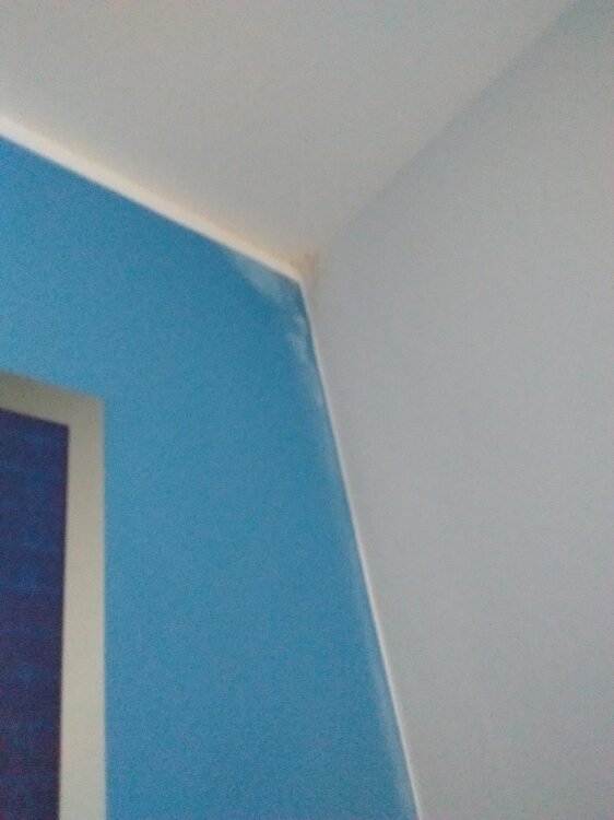

hehhe. sprawdzilem sasiada ma w play:). podejrzewalem ze moze byc cos z wentylacja , jakby nie bylo izolacji poziomej to masz racje na calej scianie by bylo. jeszcze raz dzieki za odp. pozdrawiam
Zobacze jeszcze jak wyglada sytuacja jak odkopie sie do fundamentu/, być może nie bedzie izolacji poziomej. na razie czekam az zrobi sie cieplej i zaczne działac. najgorsze jest to że polożyli tynk gipsowy będe musiał go skuc i dac renowacyjny dzieki za odp.
Chciałbym zastosować inekcje grawitacyjna ale czy to jest sens??? Co do wentylacji bedę montował nawiewniki areco higro... co do docieplenia jest mozliwosc jedynie od wewnatrz plytami krzemiankowymi multipoor . dzieki za odpowiedz ale co z ta inekcją czy warto???
Witam Mam następujący problem czy nalot w narożniku ściany wewnętrznej świadczy o podciąganiu kapilarnym ?? dodaje zdjęcia. 1.Nalot pojawił mi się w jesienią. 2.Sciana zewnątrz nie jest ocieplona tylko tynk cały nie uszkodzony 3.fundamentu nie odkopywałem wiec nie wiem czy jest izolacja pozioma(?) 4.wewnątrz pomieszczenia są nowe tynki gipsowe, okno jest nowe plastikowe bez nawiewników. Jak widać po zdjęciu nalot pojawia się tylko w tym narożniku, dotykając jej jest zimna czasami na dole jest wilgotna. Jak ja naprawić niechciałbym docieplać zewnątrz w jednym z pomieszczeń zastosowałem multipoor 5cm i sie sprawdza. nie wiem jak tutaj czy inekcja da coś??/ proszę o odp.. z góry dzięki
