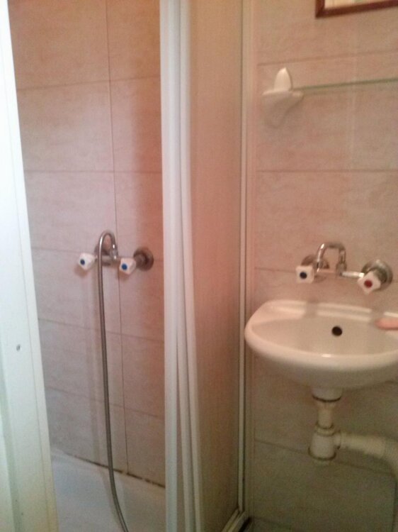

Witam Chciałbym dowiedzieć się jaki jest koszt remontu 50m2 na parterze w starej kamienicy??? Mieszkanie 2-pokojowe,korytarz,kuchnia,łazienka 1. wymiana inst.elektr 2.zalożenie instalacji gazowej piec 2-funkcyjny(gaz jest w kamienicy ) 3. Zerwanie tynków+położenie g-k lub tyki 4. nowa hydraulika (kuchnia+lazienka) 5. podlogi(glazura+ panele) 6.Drzwi zewnetrzne +pokojowe 7 Okna (nowe) Ile może to wyjść z robocizną dodam że interesuję mnie standard średni dodam załączniki obrazujące mieszkanie
