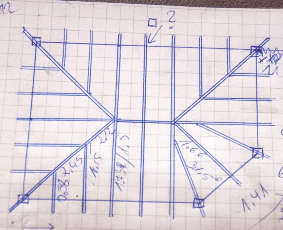

  1. -tak, altanka będzie przykryta gontem bitunicznym. -nie będzie ścian, chcę zrobić coś takiego: mam dokładnie to samo na balkonie - krokwie będą leżały też na kantówce 10x10 lub na grubszej( w zależności jakiej grubości słupy będą) - słupy będą osadzone na kotwach zamurowanych w betonowych słupkach które wcześniej przygotuję( zleję je na około 80cm głębokości). Rolę podłogi w altanie będzie pełniła kostka brukowa
  2. Dodam moze zdjecie robione na kolanie ale powinno rozjasnic sprawe. A wiec 5 slupow jak na rysunku 10x10? czy moze grubsze? a moze dac jeszcze jeden slup na srodku najdluzszej scianki? Mam jeszcze pytanie odnosnie krokwii. Na "projekcie" sa one rozmieszczone po 50cm jedna od drugiej (5x10) czy to nie za scislo?
  3. Witam. Mam problem z wyborem odpowiedniej grubosci słupów pod altankę. Altanka będzie miala troche nietypowy ksztalt, niby 4x3 ale jeden rog bedzie sciety(wejscie do altany) czyli z jednego naroznego slupa powstana dwa slupy. Czyli bedzie 5 slupow a dlugosc poszczegolnych scianek kolejno 4m, 3m, 3m, ~1.4m, 2 m. Dach bedzie pokryty deskami 25mm. Czy pod taka konstrukcje wystarcza kantowki 10x10? i jakiej dlugosci najlepiej dac te slupy biorac pod uwage ze krokwie beda nachylone pod katem 30 stopni i beda wystawac jakies 30 zm poza kantowke gorna. Pytam bo na necie jest miliard zdjec roznych altanek ale malo jest technicznych zagadniej. Z gory dziekuje za pomoc
