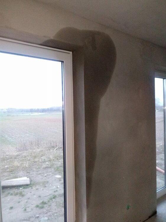

Przeciekająca ściana
Brzeszczot_33 odpowiedział Brzeszczot_33 → na topic → Wymiana doświadczeń ogólnie
Zgadza się. Nad tym oknem jest balkon. Tak się przeglądałem i chyba wiem ale nie jestem pewien czy to będzie to. Łączenie płyty balkonowe ze ściana jest zrobiona zakladka, ale... Takiej zakładki nie ma przy oknie, a jest tam mała szczelina na całej dlugosci i popodejrzewam ze woda spływa właśnie pod okno i tam poszerzeniem podokiennym na ścianę za styropian i efekt widać. Ale czy mam racje? -
Niestety po ostatnich deszczach pojawiła się nie miła niespodzianka Ściany od wewnątrz są otynkowane, a z zewnątrz ocieplone i położony tynk. A pojawiło się takie coś jak na zdjęciu Czy dziura jest gdzieś przy oknie? Nieszczelnie zaizolowane połączenia okna z murem? Co zrobić? Którędy może przenikać woda? Jak to naprawić?

Będzie tynk e: Czyli raczej takiego zakończenia nie zastosowali. Mieli tylko gotowe blachy 2m, mówili że takiego gotowe się kupuje. A później ekipa od elewacji kładka styropian, więc nie będzie takiego zakończenia przy ścianach
Niestety do środy/czwartku nie mogę zrobić zdjęć. Zrobię i wstawię wtedy Oddalony jest z tego co pamiętam chyba o 3cm mówili, aby woda spływała do rynny 5cm.
