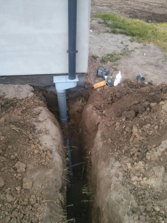

Witam ponownie, trzeba odświeżyć temat ponieważ pojawił się problem. A mianowicie dwa drenaże nie dają rady odbierać wody przy większym deszczu co ostatnio zauważyłem. Załączyłem zdjecie rura nr 1 i 2. Chce zrobić studnie chłonną z beczki która ma myśle ze z 200l. i polączyć oba spusty ze sobą. Studnia bedzie się znajdować jakies 15-20m od budynku mam nadzieje ze to jest dość dobra odległość. Dół wykopałem na lekko ponad 2m. 80cm. praktycznie to jest glina a później jasny piasek. Chce również dać pod beczke nie duze kamienie które beda owiniete geowłókniną i na to beczka która też bedzie owinieta tym ze materiałem. Teraz pytanie co do samej beczki, czy duzo musi byc otwórów, w jakich miejscach je zaczac wiercic, jak duże mają być, gdzie wpuścić rure drenażową od góry beczki czy może w boczną sciane? W beczce nie mam dekla zamykającego ale myśle zeby położyć na góre miske ktora tam pasuje i ją jakoś zamocowac na jakieś haczyki. Ogólnie to będe musiał do tych rur drenażowych co już są w ziemi dołączyc dalszy ciąg rur, pytanie czy zrobić to zwyklą kanalizacyjną rurą czy drenażową?
Dzisiaj zabrałem się za drenaż w którym woda cofała się do budynku ( zdjęcia sa wyżej). Dokopując się do rury od końcu zauważyłem ze końcówka, jakieś 80cm. była uniesiona do góry i nie było spadku. Prawdopodobnie przy zasypywaniu nie była przytrzymana rura na koncu i wywineła sie do góry. Czy to była wina cofania się wody? Tego nie wiem :/ . Wykopałem jeszcze 3m. rowu, w którym podsypałem 15-20cm. żwiru , i wszystko zakopałem. Jeżeli bedzie coś nie tak to planuje na końcu zrobić wykop i zamontować tam beczke albo kamienie. I teraz pytanie, czy może być studnia chłonna w odległości o 3m. od rury kanalizacyjnej? Czy nie bedzie czasami mi podmywać? Dodaje zdjęcia na których widać kawałek tej rury. Wykop jest krzywy ponieważ uciekałem jak najdalej od kanalizacyjnej rury.

Witam. Mam nadzieje ze pisze w odpowiednim poście . Chodzi mi o drenaż który wykonałem sam. Obawiam się ze większość mojej pracy pójdzie na marne :/. Wygląda to mniej wiecej tak. Z każdego odprowadzenia pionowego z dachu ( a jest ich 7) zamontowałem studzienke rewizyjną, od każdej jest przyłączona rura kanalizacyjna fi110 o długości 2m. po to by nie podmywała terenu bezpośrednio przy fundamentach, do niej dołączyłem rurę drenażową fi 100 o dł. 5m i okryłem geowłokniną. Zakopane to zostało na jakies 80 do 100cm. Teraz po większym deszczu zatrzyna sie zapadać ziemia w miejscu gdzie jest drenaż, nie jest tak wszędzie ale większości miejsc. Teraz pytanie, czy z czasem ta ziemia wkoncu sie ubije na tyle ze nie bedzie juz się tak działo? Czy będe musiał odkopać to i robić od nowa w inny sposób? Proszę o jakąś rade co z tym dalej robić.Pozdrawiam
