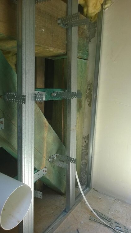

    Przyjrzałem się drugiej płatwi i też jest trochę zwichrowana. Wygląda jakby drewno było nierówne już podczas montażu (?!) Proszę jeszcze raz bardzo o pomoc, co z tym słupem zrobić? Klinować? Wymieniać słup? Heblować płatew?
  3. kazaa
    Płatew i słup - szpara
    Witam ponownie, wykonawca zaproponował wbicie klinów między płatew a słup, żeby rozłożyć ciężar na cały słup, dodatkowo przykręcić płaskownik(?) łączący płatew ze słupem od strony widocznej na zdjęciu oraz ewentualnie przewiercić słup i ścisnąć śrubą (?), żeby dalej się nie rozsychał. Czy to dobry pomysł?
  4. Dzień dobry, dzisiaj zauważyłem, że płatew nie dociska całą powierzchnią do pionowego słupa, który ją podtrzymuje. Wygląda jakby płatew wyschła i jej końcowy fragment uległ "skręceniu". Długość płatwi ok. 6.5m, wym. 24x18cm. Płatew z jednej strony oparta na ścianie, następnie w odległości od niej (3.5m) stoi słup i kolejny 3m dalej (ten ze zdjęć z załącznika). Słupy mają wymiary 16x16cm. Szpara powstała tylko na tym słupie na końcu - na środku płatew dociska dobrze do słupa. Krokwie od góry płatwi nie podniosła się tzn. dociska na płatew całym zacięciem (zamkiem?). Bardzo proszę o pomoc. Co mam z tym zrobić? Boję się, że dalej się obróci i słup się przechyli? wypadnie? a wszystko zawali mi się na głowę. Pozdrawiam,
