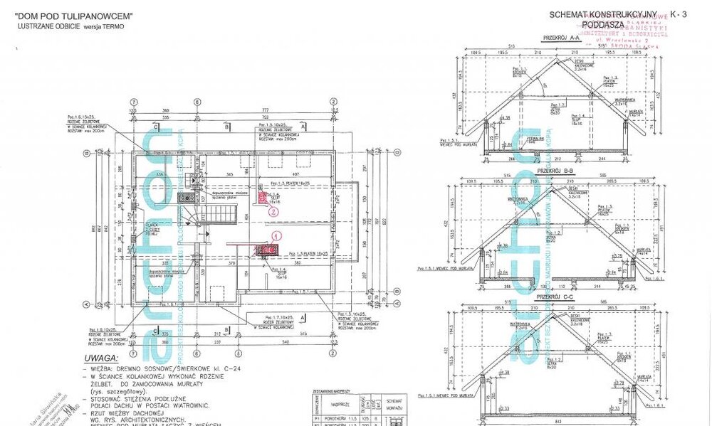

  2. Rzodkiew
    To są kleszcze czy jętki?
    Witam, kontynuuje wątek. W moim projekcie konstrukcja jest jak na rysunku. Projektant nazwał te elementy jętkami (dom pod tulipanowcem - Archon+) - z Waszych postów wnoszę że to jednak kleszcze. W moim projekcie na parę krokwi przypada jeden taki element - na rzucie więźby jest wyraźnie z boku krokwi - jak to przymocować do krokwi żeby spełniało swoje zadanie (wg mnie jest rozciągane).
