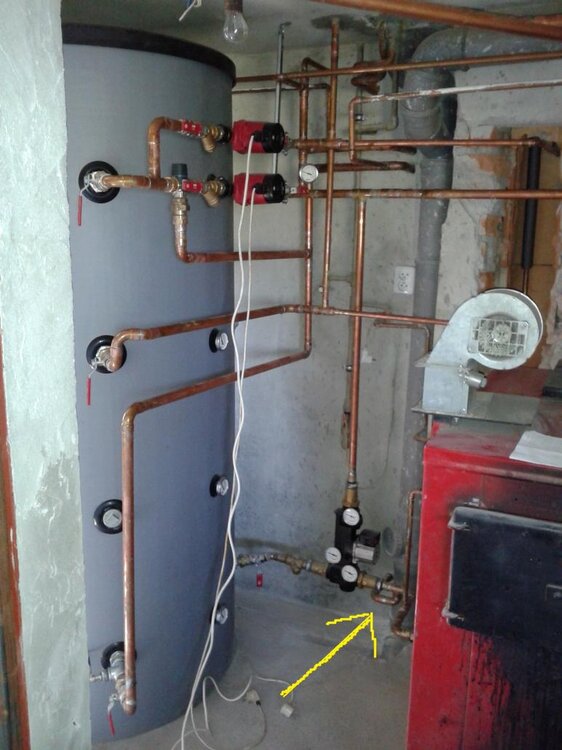

  1. miedziannik a możesz opisać jaki masz duży bufor, do jakiej temperatury grzejesz, jaki duży dom i jak często palisz przy większych mrozach? I czy nie obawiasz się że przy większych mrozach włożysz za dużo opału i woda się zagotuje?
  2. Jest to Laddomat 21, nie pamiętam jakie kvs. Rury są calowe. Ta rura między kotłem a Laddomatem ma kilka kolanek 90 stopni i jeden fragment który mi się nie podoba (zaznaczyłem go na zdjęciu żółtą strzałką). Tak mi zrobił hydraulik i nie wiem czy to może mieć wpływ na przepływ a przynajmniej jakiś znaczący wpływ. Nie wiem czy to jest widoczne więc opiszę trochę. Rurka od Laddomatu idzie w prawo, później w dół i kawałek z powrotem, poźniej kolanko 90 stopni i przez ścianę do kotła który jest w sąsiednim pomieszczeniu. W sąsiednim pomieszczeniu są jeszcze trzy kolanka 90stopni i dochodzi do dołu kotła (powrót). Czy te zawijasy mogą być przyczyną zdławienia przepływu?
  3. Próbowałem kilka razy palić bez miarkownika i szło dosyć dobrze, chwilę musiałem pilnować uchylenia drzwiczek popielnika ale jak już ustawiłem to szło dobrze. To było w okresie gdy temperatury zewnętrzne były wyższe. Teraz przy temperaturze poniżej zera aby ciepła starczyło na dobę muszę dobijać bufor na full tj do temperatury około 80 stopni. Do kotła ładuje dużo węgla i gdyby nie miarkownik to kocioł by mi zagotował wodę po napełnieniu bufora. Wcześniej miałem wkładkę Laddomatu na 72 stopnie a miarkownik ustawiony prawie na 90 stopni i Laddomat nie zdążył odebrać ciepła i kocioł dobijał do 90 stopni (nawet na 3 biegu pompy Laddomatu). Mam kocioł robiony na zamówienie o dużej mocy, szacuję że około 25-30KW i jeśli zostawię dopływ powietrza swobodny to obawiam się że Laddomat nie nadąży odbierać gorącej wody no i ściana kominowa nawet na piętrze będzie gorąca. Mi zależy też na dłuższym spalaniu bo ten czas się dodaje do czasu rozładowywania bufora. Myślałem jeszcze o tym aby wyłożyć komorę spalania cegłami szamotowymi dla zmniejszenia mocy kotła. Może wtedy Laddomat by nadążył.
  4. Witam. Bufor od kilku miesięcy pracuję więc czas się pochwalić i podzielić spostrzeżeniami. Pierwsza sprawa to nie ma problemów we współpracy bufora z grzejnikami. Piszę to bo może komuś to się przyda. Zanim podłączyłem wiele czytałem i wiekszość odradzała takie połączenie a tymczasem sprawdza się znakomicie. Ostatecznie czekam na większe mrozy ale przy tych temperaturach jak teraz czyli okolice 0 st C jest ok. Grzejniki raczej przewymiarowane. Druga sprawa to współpraca Laddomatu z miarkownikiem ciągu powietrza zamontowanym przy kotle. Zauważam że w trakcie spalania cały czas jest huśtawka temperatury. Wygląda to w ten sposób że temperatura na kotle rośnie do zadanej po czym następuje przymknięcie dopływu powietrza przez miarkownik. Miarkownik zdąrzy przymknąć dopływ powietrza zanim Laddomat otworzy dopływ zimnej wody. Ogień jest przyduszony i w tym czasie dopływa "zimna woda" (około 60 st) co powoduje duży spadek temperatury na kotle. Znowu chwilę trwa zanim miarkownik otworzy dopływ powietrza do spalania. A jak już się rozpali to zanim Laddomat zareaguje to miarkownik już zdąży przymknąć dopływ powietrza. Cały cykl się powtarza prze cały okres ładowania bufora. Wkładka Laddomatu ma otwarcie na 78 st C, a miarkownik ustawiam na około 88 st C. Próbowałem regulować temperaturę na miarkowniku oraz bieg pompki Laddomatu ale wszystko bez rezultatu. Proszę o wypowiedź użytkowników mających takie zestawienie Laddomat i miarkownik, czy też takie zjawisko zaobserwowali. P.S. Do bufora podłączone są dwa kotły. Ten na zdjęciu ma dmuchawę i nie jest aktualnie wykorzystywany. Drugi taki sam przerobiony na górne spalanie i miarkownik w zeszłym sezonie (efekt lektury wątku o ekonomicznym spalaniu węgla, LastRico).
