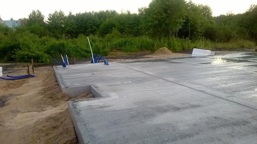

W dniu dzisiejszym prawie zbrojenie zakończone, pozostało kilka prętów do skręcenia. Umieszczam zdjęcia. -

Nie jestem zorientowany, powtarzam tylko to co mówią instalatorzy i sprzedawczyki. Póki co koszty są ogromne, a nie chcę montować szamba. Powysyłałem kilka zapytań dot. optymalnego rozwiązania. W najgorszym przypadku gotowiec kupię z leroymerlin i wytrzyma przez te kilka lat. W przyszłym tyg. będzie wylewany beton. Jutro przed kładzeniem styroduru sprawdzę wymiary kanalizy, czy wszystko zgadza się -

Ruszyły się postępy prac. Póki co wymieniony piasek, przygotowana kanaliza i wykonywany jest szalunek tracony oraz zbrojenie. Zleciłem tą pracę wykonawcy ze względu na brak czasu i kiepskiej pogody (przeważnie pada). Mam problem z kanalizą, tzn. przesunęli wykonanie kanalizy w drodze o 2-3 lata lub więcej. Zatem muszę wykonać przydomową oczyszczalnię ścieków. By nie było problemu gdyby nie wysoki poziom wód gruntowych, który waha się od 1,7-0,6metra, co wiąże się z zabudową przepompowni. Interesuje mnie tanie rozwiązanie (tabletki itp), które wytrzyma okres 5 lat. Proszę o doradztwo. Po wykonaniu płyty chciałem zgłosić wykonanie przydomowej oczyszczalni ścieków. -
