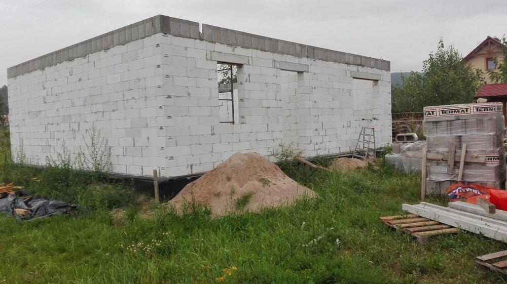

Na przełomie czerwca i lipca skończyłem ściany parteru. Lipiec pod znakiem leniuchowania i wielu zmian... Wycofałem się jednak z pomysłu wylewania nadproży razem z laniem stropu, okazało się że szalunki były by większe niż się spodziewałem i sporo dodatkowego zbrojenia łączącego wieniec z nadprożem. Nie chciałem się niepotrzebnie urabiać to po pierwsze a po drugie jak zrobiłem podliczenie to wyszły mi porównywalne koszty w odniesieniu do gotowych nadproży L-19. Więc decyzja taka: Nadproże tarasowe 2,6m czeka na szwagra, razem to dygniemy, sam się z ty nie będę męczył: Stan na dzisiaj Obecnie robię zbrojenie wieńcowe: tak by w następny weekend układać belki Teriva, zobaczymy czy się uda. pozdro -

Rozpoczynam murowanie 12 -tej warstwy w na której będę już opierał nadproża. Planuję szalunki pod naproża zalewać razem ze stropem, odległość między górną częścią nadproża a dolną wieńca stopowego wynosi 6cm. Będę robił strop terivę dla wygody i możliwość samodzielnego wykonania chcę zastosować zewnętrzne oraz wewnętrzne kształtki wieńcowe koszt ok 550zł. odpadnie sporo szalowania i belki stropowe będą już podniesione w stosunku do wieńca. Zobaczymy jeszcze co KB na to powie szczególnie na te nadproża lane razem ze stropem, chcę go wezwać po 12-ej warstwie. -
