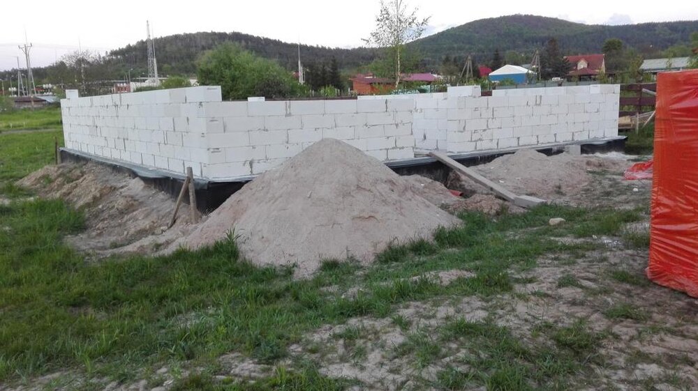

Nie ma czasu na bieżące wpisy ale żeby nie było, że robota stanęła to daję zdjęcia: -bruzdowanie pod osadzenie prętów podokiennych wg instrukcji z naddatkiem po 0,5m na stronę w stosunku do otworu okiennego -ciąg dalszy murowania -zarys okna po lewej (184cm w świetle otworu) w przyszłym salonie z aneksem kuchennym Generalnie muruję po 2godz dziennie po pracy plus sobota ok 8godz, taki można powiedzieć relaks po pracy tempo nie zabójcze ale nigdzie się nie śpieszę ważne, że do przodu. pozdro -

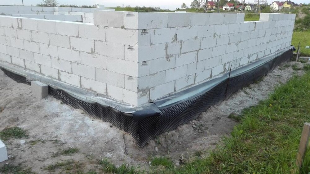

Nie wytrzymałem psychicznie i wziąłem urlop na piątek. Na tą chwilę obmurowane dookoła 4 warstwy i wewnętrzne jak na zdjęciach: widok od frontu [ATTACH=CONFIG]354509[/ATTACH] [ATTACH=CONFIG]354511[/ATTACH] widok od strony tarasu -tył, a w środku nasz synek i jego wygibusy [ATTACH=CONFIG]354515[/ATTACH] inwestor coś tam ściemnia [ATTACH=CONFIG]354521[/ATTACH] Ogólnie jakoś idzie, ale tempo już chyba nie wzrośnie wszystkie palety z pustakami mam na zewnątrz -kierowca przyjechał hds-em który ponoć miał za mały wysięg by włożyć towar do środka więc tak sobie w ramach treningu chodzę w te i wewte. Trochę czasu schodzi również na docinki, pomocne natomiast są kielnia do betonu komórkowego, tarka i przecieranie nierówności, gumowy młotek no i stary poczciwy sznurek. W poniedziałek planuję w czwartej warstwie osadzić pręty podokienne i coś tam jeszcze pomurować bo wolne od pracy zarobkowej, no i jakiś pierwszy pokos trawy trzeba by zrobić co by luba ma była zadowolona -

Witam sebcioc55. Dzięki za odpowiedź, wcześniej też o tym myślałem by ewentualnie nadproża zalać za jednym podejściem z wieńcem dobrze że mi to teraz przypomniałeś, sprawdzę w projekcie odległość nadproża do wieńca i się zobaczy. W kwestii otworu drzwiowego to będzie z tego co kojarzę w świetle muru 100cm a drzwi 90tki. Z postępów to dzisiaj po pracy powstała jedna warstwa ściany frontowej, jutro wolna sobota to może się coś podgoni i pstryknę jakieś fotki. pozdro -

Witam Wymurowała się pierwsza warstwa gazobetonu i bloczki narożne drugiej warstwy. Spodziewałem się, że bloczki betonu komórkowego dadzą się bardziej manewrować podczas klejenia, teraz rozumiem dlaczego pierwsza warstwa musi być idealnie równa. Na razie idzie trochę wolno mam nadzieję że później się rozkręcę, jeśli chodzi o narzędzia to zakupiłem kielnię do betonu komórkowego, pacę ścierną do przecierania nierówności, piłę widiową miałem, myślę że obejdzie się bez przymiaru kątowego ale to jeszcze życie zweryfikuje. Bloczki Termalica jak na razie jestem zadowolony ale to początek wiec zobaczymy jak będzie w kolejnych warstwach. -
