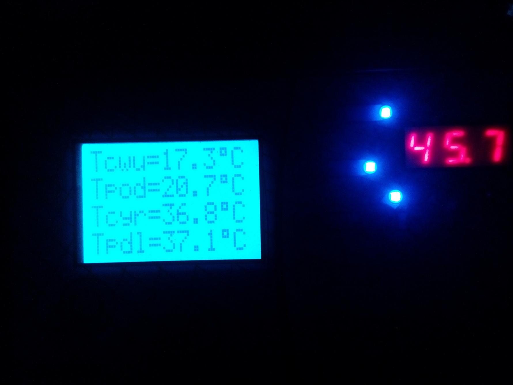

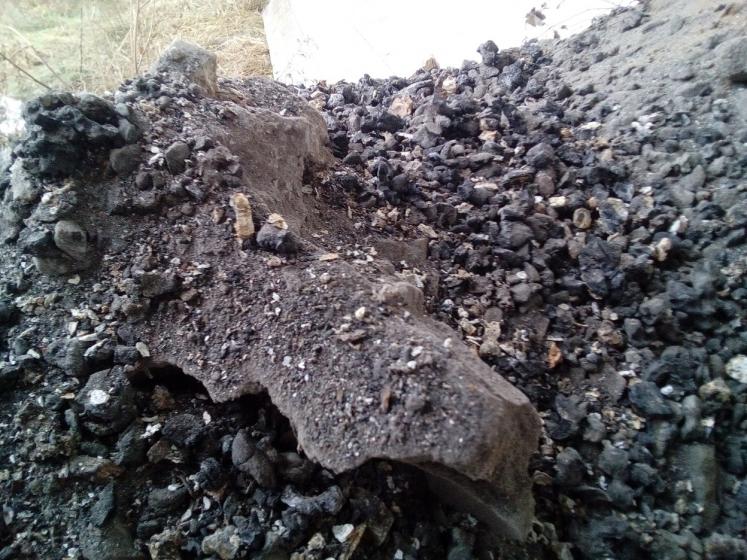

  1. Cześć, Budujemy domek parterowy bez poddasza użytkowego. 200m2 Okna 3 szybowe, na razie nie ma żadnej elewacji. DOm zbudowany z suporeksu. Na stropie leży wełna 30cm i pod wylewką 15cm styropianu. Niedawno skończyliśmy tynkować więc odpaliliśmy ogrzewanie zeby wszystko ładnie schło. Domek ma podłogówkę w kuchni, 2 łazienkach, na wejściu i mały pasek w salonie. Do tego 11 grzejników. Zamontowany jest pleszewski kocioł z podajnikiem na ekogroszek Stalkot 25kW. Sterownik Kom-Ster. Różne ustawienia były na sterowniku. Jak chodziła sama podłogówka to udało mi się osiągnąć sensowne spalanie. Ale jak podpięliśmy grzejniki to nagle zaczęło sie straszne kotłowanie. WIem i jestem świadom, że zanim to się wszystko nagrzeje i wygrzeje to będzie kotłował swoje Ale może uda się nieco to uregulować. Aktualne spalanie wygląda tak, że w wigilię rano zakupiłem 8 worków ekogroszku Skarbka. Mija 3cia doba i właśnie wszystko niknęło. Blisko 70kg opału na dobę to sporo. Woda na bojler oczywiście nie puszczona, nikt tam nie zamieszkuje Domek się dogrzewa jako tako. Były raptem 3 stopnie, teraz juz mamy w domu 14-15. Dużo wietrzymy więc spada do 12 w ciągu dnia. Jak go ustawić na podtrzymanie żeby mało brał tego opału. Niby teraz przy +10 na dworzu to można i go wygasić ale nie o to chodzi. Ustawiłem go w końcu tak jak w instrukcji producenta: czas podawania 15s Czas pomiędzy podawaniem 1m40s Prędkośc dmuchawy 40% Krotność podawania paliwa 1 Czas przedmuchu 5s Czas pomiędzy przedmuchami 25min Prędkość obrotowa dmuchawy w podtrzymaniu 50% Temperatura zadana 47 stopni Załączam fotkę tego co czujniki podają oraz druga to aktualny popiół (to na wierzchu, nie ten beton na środku Ktos ma jakieś sugestie jak to skręcić?
