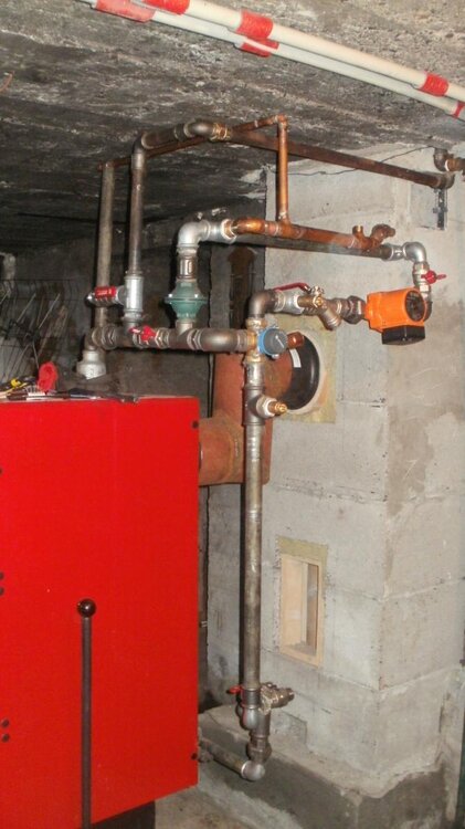

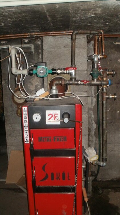

  2. No witam instalacja gotowa!!:no: działa już ponad tydzień . Jestem zadowolony i dodaje zdjęcia
  3. i kociołek i instalacja prawie gotowa męczyłem się pół soboty. Jeszcze tylko podłączyć bojler z wodą i będzie myślę: hulać jak się patrzy.:) a to lutowanie miedzi nie takie proste jak myślałem kilka lutów po zalaniu instalacji przeciekało jeszcze w takich trudnych miejscach ale wylutowałem wyczyściłem i zlutowałem na nowo i gra. znów nowy tydzień się zaczyna i będe się bawił po pracy z instalacją cwo miłej niedzieli hej.!!!
  4. witam też tak słyszałem ze powstaje kamień ale tak jak mówisz powolne są to procesy więc chyba można. Dziś znów po pracy pójdę się bawić w hydraulika do mojej kotłowni bo w domu już od jakiegoś czasu zimno i trzeba grzać elektrycznie a piecyk by się już przydał . a rozbierając starą instalację z osiemdziesiątegoktóregoś roku nie było na niej ani kawałka osadu co prawda były to rury spawane i gięte i duże średnice bo grawitacja wiec liczę ze te moje też tak wytrzymają a trochę tego ocynku im nie zaszkodzi bo woda będzie gorąca a kamień ponoć nie lubi ciepła.
  5. no tak dobrze widać mieszanka niby nie wolno ocynku do miedzi ale co jak w sklepie niema z skąd wziąć? piszą również ze i tak ocynk z czasem wypłuka więc niema chyba tak źle. dzięki za spostrzeżenie a coś poza tym?
  6. rurki miedziane góra na grzejniki a dół to powrót
  7. Tak górniak a wybrałem temu ze kotłownia mała i dolniak by się nie zmieścił albo za wysoki albo za długi albo kombinacja z wylotem komina. Naszczeście udało mi się go już troszkę ogarnąć i trochę poskładać. co sądzicie o tej mojej instalacji? :lol2:
  8. witam i nikt nie pomógł ostatecznie zdecydowałem się na inny piec stalowy 14 kw metal-fach o nazwie sokół. Jutro zabieram się za montaż myślę że wyrobie się w dwa dni a jeszcze trzeba wyciąć starą stalową instalację i połączyć się z poddaszem które jest już w miedzi .A wyrobić się będzie ciężko bo komin wysoko a kotłownia w piwnicy niska zobaczymy co z tego wyjdzie
