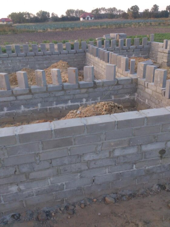

I jeszcze następne: Mała podpowiedz dla osób które też same murują fundament: dobrą metodą jest tak jak widać to na zdjęciach powyżej ustawianie bloczków fundamentowych na pion prze położeniem zaprawy. I później tylko położyć zaprawę łapiemy bloczek i od razu go kładziemy, z moich obserwacji wynika że idzie dużo szybciej. -

Niestety zdjęć z robienia zbrojenia oraz z zalewania ław fundamentowych nie ma (a to dlatego że robiłem to szybko, kolega z pracy akurat szedł na urlop i chciałem żeby ławy poleżały przed murowaniem ścian fundamentowych, więc przed pracą i po pracy chodziłem na budowę, a co za tym idzie nie miałem już czasu na robienie zdjęć ) Pokaże natomiast zdjęcia z postępu prac murowania ścian fundamentowych: -

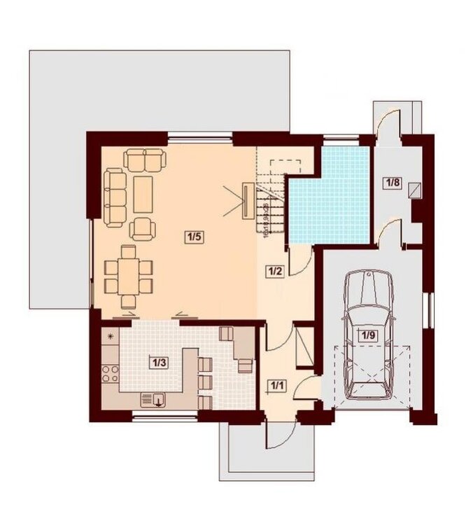

Teraz rzuty, tak wyglądał w oryginale: A tak wygląda po zmianach: wyrzucenie spiżarni i WC na rzecz większej kuchni, pomieszczenie gospodarcze zmienione na łazienkę, wejście do kotłowni przez garaż, W salonie zmiana jednego okna tarasowego na zwykłe okno takie jak w kuchni. Wyrzuciłem też kominek z salonu. Góra pozostanie taka sama, no może tylko jeszcze się zastanowię nad wyrzuceniem okien dachowych. Jeżeli ktoś ma jakieś inne pomysły albo komentarze to chętnie poczytam -
