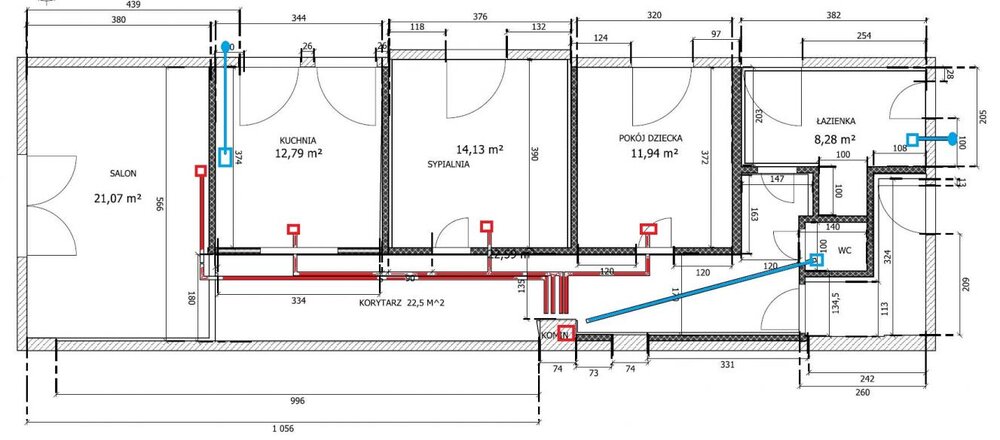

Dawno tutaj nie zaglądałem ze względu na prowadzone prace w mieszkaniu. Podczas kolejnych etapów natknąłem się na problem z wentylacją... Budynek ma wymienione okna, ściany docieplone styropianem, sufit podwieszany również będzie docieplony i uważam, że będzie za szczelnie... Układ mieszkania nie umożliwia wentylacji grawitacyjnej ze względu na swój układ. Na poniższym projekcie zaznaczyłem gdzie jest komin który nie jest i nigdy nie będzie używany jako spalinowy dlatego mogę go wykorzystać jako wentylacyjny. Obawiam się gromadzenia wilgoci w poszczególnych pomieszczeniach dlatego zastanawiam się jak z tego wybrnąć zanim będą ukończone m.in. sufity. Myślę nad zastosowaniem wentylatora centralnego który pomógłby mi wentylować mechanicznie pomieszczenia. Zastanawiam się również nad rekuperatorem chociaż z nim miałbym problem gdzie go umieścić. Pomyślałem o umiejscowieniu wentylatora centralnego nad stropem czyli w przestrzeni stropodachu gdzie jest około 60-80 cm wysokości. Strop jest betonowy wypełniony żużlem a powyżej jest już tylko jednospadowy dach. Na poniższym rysunku zaznaczyłem jak bym planował rozmieszczenie kanałów wentylacyjnych. Czerwone kanały prowadziłyby do wentylatora centralnego. Niebieskie kanały byłyby oddzielnymi. Jeden z okapu kuchennego na zewnątrz budynku, drugi z toalety do tego samego komina jednak wpięty powyżej lub w drugi kanał komina, trzeci byłby w łazience wyprowadzony również na zewnątrz budynku. Toaleta i łazienka miałyby zamontowane wentylatory osiowe włączane oddzielnie. Rury myślę prowadzić nad stropem, dodatkowo musiałbym je ocieplić żeby uniknąć wykraplania pary wodnej w przewodach przy styku zimnego i ciepłego powietrza ponieważ w przestrzeni stropodachy w zimie temperatura zbliżona jest do tej na zewnątrz.. Okna wiem, że musiałbym rozszczelnić poprzez wstawienie np. nawiewników okiennych aby zapewnić dopływ świeżego powietrza. Bardzo proszę o porady. W okolicy niestety nie mam nikogo kto by zajmował się fachowo wentylacją dlatego zdaję się na wasze rady. Chętnie zapoznam się z zaproponowanymi rozwiązaniami i plusami i minusami poszczególnych rozwiązań.
