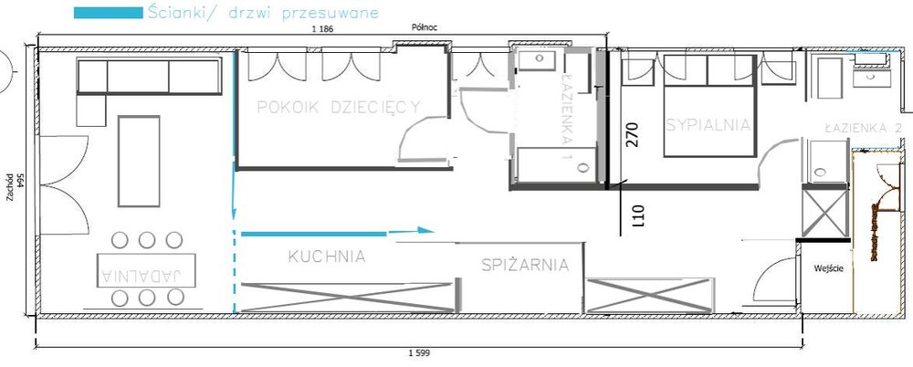

  1. Myślę, że oba powyższe rozwiązania są bardzo optymalne, w pierwszym rozwiązaniu można by się pokusić o wejście do spiżarni od strony kuchni, bo najczęściej, brakuje miejsca na przetwory, kaszki, słoiczki, zapasy soczków , dorzucam jeszcze kilka pomysłów.
  2. Jest faktycznie nietypowe to mieszkanie A może tak by się udało, gdyby piony się zgadzały
  3. Metraż wydzielonego pokoiku nie jest powalający, ale pozwoli na dopasowanie łóżeczka dla rosnącego dziecka. Dobrym rozwiązaniem będzie wstawienie ścianki działowej zaizolowanej akustycznie w obecnej kuchni. Aby powiększyć kuchnię proponuję wstawienie w korytarzu ścianki- powstanie wnęka na lodówkę i drugi pion np z piekarnikiem (w opcji ze zmywarką- można umieścić ją w pionie obok lodówki- natomiast zamienić ustawienie zlewu i płyty indukcyjnej), a od strony wejścia do łazienki miejsce na dodatkową szafę, kanapa powinna być lekka- bez przysadzistych podłokietników prawdopodobne, że zmieści się jedynie dwuosobowa. pozdrawiam
  4. Proponuje utrzymać wykończenie łazienki kolorach bieli i płytek drewnopodobnych, najładniej wyglądałby odpływ liniowy, proszę pamiętać, że szerokość przesłony prysznicowej powinna być dobrze zaplanowana- być może łamana, będzie lepiej się sprawdzać, pralkę proszę ustawić z lewej strony (drzwiczki standardowych pralek tak się otwierają) pozdrawiam
