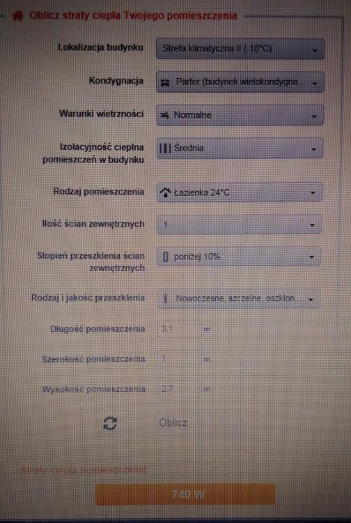

  4. Nie przepływ jest ok, grzejnik również odpowietrzałem i cały grzeje. Temperaturę między zasilaniem a powrotem mierzyłem no oko palcami j jest zawsze około 5 stopni różnicy pomiędzy wejściem a wyjściem (W sumie nie wiam jak fachowo to się sprawdza) . No chciałbym aby to wyglądało estetycznie dlatego wolałbym nowa mocniejszą drabinkę. Pod spodem jest pralka i raczej nic się na dole nie dołoży. Tak w sumie elektryczne by pasowało ale tez bym chciał aby przez resztę dnia w łazience było ok 22 C a nie 18. W aklkulatorze wynika iż powinnem miec grzejnik 740 W ( Tylko nie wiem czy izolacje cieplna wpisałem dobrze bo to kamienica i grubośc muru to 60 cm + tynk?)
  5. Witam Problem zauważyłem w ostatniej zimy po remoncie. Przy niższych temperaturach -5 - 10 temperatura w łazience( Łazienka 3,1 m2 ) jest dość niska około 18 stopni a po wyjściu z kabiny prysznicowej jest to dosyć niekomfortowe. Temperatura wody jaka wychodzi z pieca to przy około 0 C to 45 stopni a przy dużych mrozach rzędu -20 mam temperaturę wody wychodzącej około 55 C. W pokojach kuchni itp. temperatura jest ok około 22 - 23 stopnie czyli dla mnie ok. Jednak w łazience jest zimno. Wydaje mi się iz to wina grzejnika berto 120/50 , jego specyfikacja Moc (55/45/20°C) 288 W Moc (75/65/20°C) 545 W Moc (90/70/20°C) 684 W U mnie działa w tych granicach na czerwono czyli raczej nie dogrzewa łazienki. Zamierzam go wymienić na ten model Luxrad Strong 90/53 jego specyfikacja: Moc (55/45/20°C) 624 W Moc (75/65/20°C) 865 W Moc (90/70/20°C) 1038 W myślę że około 200 W na metr wystarczy? czy lepiej zostawić starą drabinkę i dołożyć grzejnik gdzieś w okolicach kabiny prysznicowej. Będzie trochę kucia i wiercenia ale może uda wyjść mi się rurkami po przez piwnicę. Poniżej wstawiłem zdjęcia łazienki i linki do grzejników 1. http://www.leroymerlin.pl/ogrzewanie/grzejniki-i-akcesoria/grzejniki-i-suszarki-lazienkowe/grzejnik-lazienkowy-berto-120-50-calore,p169546,l1009.html 2. http://www.leroymerlin.pl/ogrzewanie/grzejniki-i-akcesoria/grzejniki-i-suszarki-lazienkowe/grzejnik-lazienkowy-strong-92-53-d-b-luxrad,p259034,l1009.html 3. http://www.leroymerlin.pl/ogrzewanie/grzejniki-i-akcesoria/grzejniki-c-o/grzejnik-aluminiowy-hermes,p208009,l2071.html
