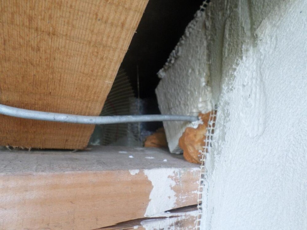

zdjęcie zapewne nie będą czytelne, ale: na zdj nr 1 i 3 widać brak ocieplenia murłaty tj. połączenia styropianu z dachu ze styropianem ściany zdj. nr 5 to szczelina pomiędzy murłatą a ociepleniem ściany (tam w dole to ściana i wieniec z lewej a z prawej styropian ściany) Zastanawiam się jak połączyć termicznie styropian ściany ze styropianem dachu i wpadałem na jeden pomysł tzn. w górnej warstwie styropianu ściany (tam gdzie jest pustka w okolicy murłaty) przebić ten styropian takim pistoletem do pianek montażowych i wcisnąć tam piankę. Pianka rozprężając się połączy te styropiany otulając murłatę. Myślę o piance takiej w spreyu typu montażowego Czy popełnię błąd ? -

https://imageshack.com/i/ipv1mm5sj jak widać murłata do połatania brak połączenia ocieplenia ściany i dachu -
