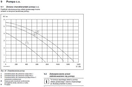

@Adam26 - wlasnie takie ustawienie miałem pod koniec zimy. Ale problemem były zbyt małe przepływy. Pompa jest za słaba aby wyciągnąć 1,5 litra na obu kondygnacjach. Sprawdziłem w programie purmo, że podłogówka jest dobrze położona (wyjątkiem jedno pomieszczenie), i moc obliczona to 11kW. Jeśli dam sprzęgło i mocniejszą pompę to osiągnę przepływy na poziomie 2,5 litra. A co powiecie na sprzęgło Vaillant WH 27 ?- 10 odpowiedzi
Czesc, jestem po pierwszym sesonie grzewczym, w trakcie którego wyszły błędy instalacyjne. Obecnie dom ogrzewany (tylko podłogówka na parterze i poddaszu) piecem buderus 20kW. Poza faktem, że moc jest za duża (zmniejszałem ustawieniami na 10kW), to miałem problem z dogrzaniem poddasza. Cała instalacja oparta jest na pompie wbudowane w kocioł. Ta pompa niestety nie wyrabiała, gdyż maksymalny przepływ jaki osiągałem na poddaszu był na poziomie 1,2l/h, przy obniżonym przepływie na parterze na poziomie 1l/h. A powroty z obiegów były zimne. (odpowietrzałem obwody kilka razy, więc ten temat można pominąć). Wydajnośc pompy w kotle jest na poziomie 1300l/h przy 0m podnoszenia. Po weryfikacji instalacji przez serwisanta buderusa, serwisant stwierdził, że wymagana jest dodatkowa instalacja w postaci sprzęgła oraz dodatkowej pompy. Pompę wybrałem grundfoss alpha 2 25-60, natomiast mam problem ze sprzęgłęm. Nie wiem jakie wybrac, jeden parametr jest pewny, to moc <30kW oraz, że ma być izolowane. Prośba o pomoc w wyborze. Pozdrawiam M.M.

W kwestii pompy, to jest to pompa w budowana w kocioł (GB072 jest tak zbudowana). I zgadza się, powyżej 1l/min nie osiągnę w instalacji. Ale być może to wystarczy. Wciąż w fazie obserwacji. Gdybym miał tego grundfosa, to bylbym szczesliwy, gdyż jej wydajność to 3000l/h, po podniesieniu o 3m daje 2100l/h, więc bez problemu by wystarczyła. Ta w pompie ma tylko wydajność połowy tego, jest to pompa buderusa, model później podejrzę. @Mareks77, takie same wyliczenia wykonałem i tyle samo mi wyszło. Pompa w kotle zamontowana jest na powrocie, czyli wytwarza podcisnienie, które ściąga wodę z poddasza. Praktycznie w takim układzie wydajność może być większa o kilkanaście %. Pozdrawiam Maciek -

Najkrótsze pętle ustawiłem na 1,5l/min, pozostałe na 1l/min. Mam wrażenie tylko, że ta pompa w kotle zje dużo prądu, gdyż nie jest to jakaś energooszczędna pompa. Z drugiej strony to jeszcze nie przestawiłem na sterowanie temperaturą wewnętrzną. Dalej jest ustawione na zewnętrzną. Kotły buderusa GB072/xx mają identyczną budowę, można zmienić moc za pomocą zmiany numeru KIM (taki numer seryjny), ale chyba jest to płatne. Pytanie, czy takie działanie kotła (kondensacyjny), jest prawidłowe? Bo zwykły kocioł to rozumiem, ale kondensacyjny chyba nie powinien działać 24h? Prośba o oświecenie Pozdrawiam Maciek -

Może rzeczywiście ułożenie jest za rzadkie. Tutaj nie mogę się kłócić. Teraz tylko pytanie co mogę zrobić aby poprawić układ. Ustawiłem wczoraj piec według Adama, piec działał chyba cała noc. utrzymywał temp na wyjsciu 30 stopni. Pompe ustawiłem na P3 (na P4 była za głośna). Temperatura wzrosła, ale wciąż dwa pokoje (najmniejsze i najkrótsze pętle na poddaszu) nie osiągneły wymaganej temperatury. Też ciężko teraz porównywać, gdyż temperatury na zewnątrz są bliskie zera, to wymiania ciepła jest mniejsza. W buderusie mogę zmienić numer KIM, co pozwoli na zmniejszenie mocy na 14kW i zmniejszenie minimalnej mocy na 3,5 kW. Myślę o tym. Pytanie, czy warto w takim razie montować dodatkową pompę? -

Hej, właśnie idę do kotła. Da się ustawić moc na P4, ręcznie, ale czy pompa to pociągnie (przeżyje?) I ile prądu zużyej? Oki rano się okaże Bezkosztowo można wszystko sprawdzać -
