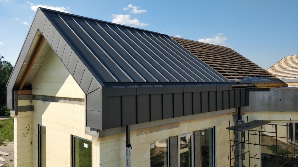

	I gotowy dach: Widok od frontu: Elewacja wschodnia, czyli część nocna. Elewacja południowo-wschodnia - część nocna Widok na część dzienną, w tle nocna.

	Schodzą się pod kątem 45 stopni Mała przerwa na okna, bo chłopaki od dachu mieli taką obsuwę, że producent okien zaczął się niecierpliwić, że mu towar na stanie zalega Więc montaż nastąpił wcześniej. Widok na część wschodnią: sypialnia, łazienka, drzwi do "kotłowni", druga łazienka Widok na okna w 3 przyszłych sypialniach HS Widok na salon Okienko strzelnicze w kuchni W projekcie było 60 cm wysokości, ale zmieniłam na 75 cm - a i tak wydaje się tak niskie!
