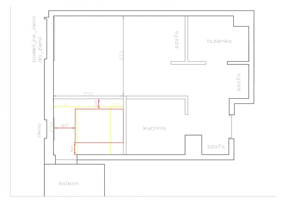

  1. Czy ktoś ma jakieś sugestie odnośnie wymienionych przeze mnie wątpliwości? Każda uwaga mile widziana .

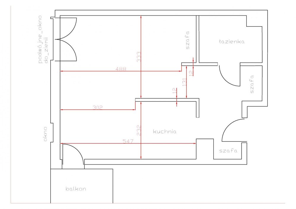

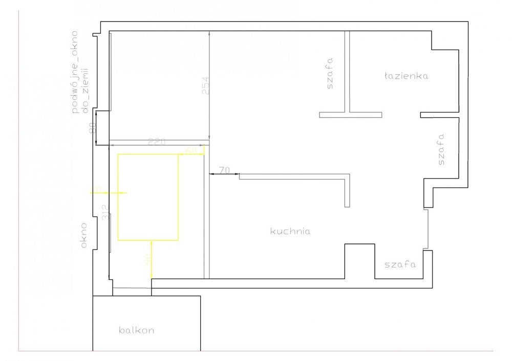

  2. Dzięki za pomysły! @joliska Też myślałem najpierw o takim rozwiązaniu , ale wychodziło mi (bez burzenia ścianki oddzielającej obecną kuchnię) albo wejście do sypialni przez kuchnię (co chyba nie jest dobrym rozwiązaniem), albo ciemna kuchnia: @kinka 1 rozwiązanie to tak jak wyżej, z tym że doświetlenie kuchni poprzez zostawienie tylko części ścianki jest rzeczywiście warte zastanowienia (mimo konieczności wyburzenia kawałka ściany). 2 rozwiązanie wydaje mi się najbardziej ergonomiczne (i zdecydowanie najbardziej mi się podoba), jednak odstrasza mnie wizja większego remontu (całkowite wyburzenie ściany, uzupełnienie / wymiana podłogi). Co myślicie o przebudowie w taki sposób: Tylko wtedy pojawiają mi się wątpliwości: 1) Czy takie rozdzielenie części dziennej będzie praktyczne - osobno część "wypoczynkowa" czyli sofa + telewizor na górze i osobno część "jadalniana" (ew. jakiś kącik do pracy) na dole - czy nie będą to zbyt małe powierzchnie? 2) Czy taka mała sypialnia w połączeniu z dużym oknem (podwójne okno do ziemi) nie będzie sprawiała wrażenia, że się śpi na zewnątrz? 3) Czy przejście między "górą" a "dołem" będzie wygodne?
  3. Witam, Proszę o pomoc w zakresie przebudowy / małego remontu mieszkania o powierzchni około 43 m2. Stan obecny mieszkania: Czy jest możliwe w takim mieszkaniu sensowne wydzielenie małej sypialni (tak, żeby weszło łóżko 140 cm). Zależałoby mi na możliwie najmniejszej ingerencji w istniejące już ściany (mam na myśli zostawienie obecnych ścianek działowych). Będę wdzięczny za wszelkie porady i pomysły!
