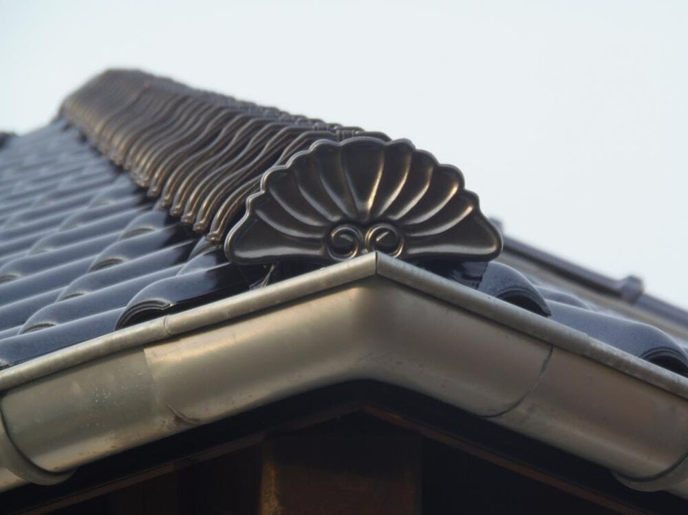

Witam. Oto zdjęcia mojego dachu robione dziś rano. Szkoda tylko,że nie w pełnym słońcu, bo wygląda wtedy o wiele lepiej. Pozdrawiam. -
