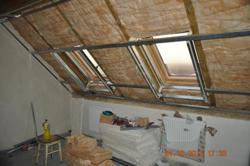

Myślę że wełna wybór dobry no i ilość też okna niestety czuć od nich chłód sama szyba była zimna od zewnątrz tak jak wszystkie okna w domu, ale ramy to już wychodziły mostki na całości a okna 3 szyby 7 komór a szyby zimne na zewnątrz pomyślę o tych roletach no i o pomieszczeniu na górze będzie to druga łazienka większa, izolowana tylko między krokwiami niedbale na razie czuć przewiewy. Kratka oczywiście w tem pomieszczeniu jak i w garderobie. Drzwi zamknięte żeby się nie kurzyło ale jak temp. spada czuć z dziur od drzwi zimno. Po zapaleniu kadzidełka które uwielbiam zapach po chwili czuć w pokojach gdzie jest chłodno, kratka wentylacyjna między tymi pokojami, dodatkowy szczegół lekka schładzający te dwa pokoje tak myślę wszystko układa mi się w jedną całość, dodatkowo a to dmuchnie 1 kratka a to druga kratką musze zamontować nawiewniki pozdrawiam

Climwool U 0,034 15+10

między działówkami a membraną jest ok 20cm wełny. Szczyty ścian nośnych są podmurowane do membrany i tam niestety nie weszła mi wełna nie miałem jak a podcinać to teraz po wykończeniu będzie makabra ale jak mówię termowizja nic złego nie wykazała

Niestety wszystko wygląda już tak jak na zdjęciu poniżej Szkoda to niszczyć dodatkowo już jest umeblowane, będę obserwował ale na termowizji strasznie to nie wyglądało było ciut ciemniejsze a od strychu ciężko dojść nawet do połowy ściany tym bardziej że ściany do poprawy mają po 25cm działówki są ok tzn. było miejsce na 15cm wełny

Zdjęć nie chciałem facio mi zrobił taniej po prostu chodziłem z nim po całym domku wewnątrz oraz na zewnątrz i badał każdy kąt, załamanie itd. odchyłki do 3-4 stopni

i wygląda następująco w domu rozgrzane do 28 stopni małżonka z córką chciały mnie zjeść temperatury identyczne w każdym pomieszczeniu na dworze okolice 0 stopni, z zewnątrz żadnych mostków nawet jednego kołka w styro nie było widać, szyby zimne w całym domu jedynie ramy ale to podobno norma, dach miodzio na całej połaci, jedynie jedno pomieszczenie gdzie jest zaczęte jest to łazienka górna. Środek wszystko ok tylko w jednym styku skos - sufit ze ścianą zewnętrzną PN jest temp. 3 stopnie niższa niż całość ścian sufitów, więc wygląda na to że szukałem dziury w całym, jednak wentylacja kominy pokazały że są ciepłe na zewnątrz wszystkie no i podłogówka jednak robi swoje, kalafiory szybko się schładzają a dom nie jest termosem, który trzyma ciepło po zagrzaniu przez tydzień. Wynik podgrzewania też chyba b. dobry 3h grznia kominkiem na płaszu 55 stopni w instalacji woda ok 40 - 45 stopi i nagrznie domu do 28 - 28,5 stopnia daje bardzo dobry wynik przy nieogrzewaniu jeszcze tej jesieni pozdrawiam tych którzy starali się pomóc i wyjaśnić kilka zagadnień

hmm właśnie się zastanawiam czy nie jestem zbyt czepialski te chlodne pomieszczenia są od północy, piec generalnie się nie załącza dom nowy niezimowany może wszystko się musi wygrzać na oknach dachowych mam wody troszkę jak temp spadnie może wilgoc wychodzi caly czas a czas budowy 11 miesięcy bez ziowania domu, ale te odczucie roznicy temp w poszczególnych pomieszczeniach to mnie miartwi i szukam caly czas przyczyny

jeśli dobrze rozumiem to muszę obciąć ścianki od góry gdzie łączą się z wiatroizolacją łatami dachu i tam zapianował, wełna czy styro tak?

tzn. rozumiem że tą ścianę muszę jakoś ocieplić troszę te obliczenia nic mi nie mówią z wykszt. jestem informatykiem ale idąc dalej sciana ta jest ocieplona z jednej strony nad dachem dolnym, z drugiej jest strych nie ogrzewany nie ocieplony jedynie po podłogach, muszę ocieplić tę ścianę od strony strychu ale jak dostać się od czoła od dachówek ?

to co z tym fantem zrobić. Od strony dachu się nie dostanę od strychu jedynie ścianę ocieplę dobrze rozumiem?

a szkoda kasy na termowizję lepiej córkę wezmę na big lody, może ktoś bardziej doświadczony mnie nakieruje, praktycznie wszystko wykonałem sam w tym domu acha okna oczywiście źle obudowane płytą gk ale brak miejsca na ocieplenie wychodziło z dołu i góry po bokach przy krokwiach niestety wołało o pomstę do nieba lepiej za

o tą ścianę co widać niestety przerwała ciągłość izolacji jest ocieplona pomiędzy górnym i dolnym dachem z zewnątrz na plastikach grzejniki panelowe

tak domek jak w awatarze dokładnie sklejałem wszędzie folie paroizolacyjną naokoło okien również, na strychu od wewnątrz mówisz żeby styro przejechać, strych nie ocieplony ocieplone po podłodze strychu i skosy wszystko starałem się bardzo dokładnie robić niestety mam nadbidkę

dodam jeszcze że jak załączy się ogrzewanie to temp. podnosi się błyskawicznie przykładowo po godzinie grzania kominkiem jest ok 25 stopni da górze a woda w instalacji ma ok 42 stopni przy nastawach 50 stopni na płaszczu wodnym tylko ten spadek temp. po wyłączeniu ogrzewania, z drugiej strony tak naprawdę jeszcze nie grzeje może to moje czepialstwo tylko temperatura na poddaszu nigdy nie spadła poniżej 22 stopni Zdjecie

paroizolacja na całości, klejona do ścian klejem soudala vapourseal czy jakoś tak jedna ściana gdzie są oparte płatwie dzieli ocieplenie pomiędzy najdalszym pokojem od północy a sypialnią właśnie w tych dwóch pokojach jest chłodniej, wiatroizolacja corotopa na całości, zapodam zdjęcia jak znajdę z robót, niestety izolacji jest mało przy oknach dachowych okna Velux GGL m06

Witam szanownych użytkowników forum, jestem tu nowy i mam pytanie odnośnie ocieplenia połaci dachowej. Mój do 175m2 pow. użytkowej, nowy zamieszkany od lutego 2014, ściany zewn. bk grubość 24cm, działowe również bk, ocieplenie na ścianach styropian Swisspor Lambda Fasada współczynnik 0,031, tynk silikatowy Ceresit, ocieplenie dachu wełna Climwool współczynnik 0,034 dwie warstwy 15+10cm. Pytanie następujące czy dość duża różnica temp. między dołem a poddaszem może wynikać z kiepskiej jakości tej wełny. Ocieplałem sam, zabudowywałem sam poddasze, starałem się wszystkie najdorbniejsze szczeliny wypełnić, nie czułem żadnych przewiewów, robiłem zimą. Czy okna dachowe gdzie czuć od nich chłód i kiepskie ocieplenie naokoło okien dachowych ma wpływ na różnicę temperatur, cczy nie ocieplony wyłaz na strych jest pożeraczem ciepła unoszącego się z parteru. Ogrzewam gazem plus kominek z płaszczem, sterowniki w salonie kocioł gazowy się nie załącza zadane 23,5 stopnia, przepalone w kominku 3 razy w październiku po ok. 3h, różnica pomiędzy dołem a poddaszem ok 1,5stopnia może ktoś mnie naprowadzi gdzie szukać problemu. Acha dól w 75% ogrzewanie podłogowe, poddasze 6 grzejników w pokojach plus łazienka drabinka i podłogówka plus korytarz góra podłogówka, dól salon wiatrołap kotłownia łazienka kuchnia korytarz podłogówki, pokój 1 grzejnik i garaż 1 grzejnik
