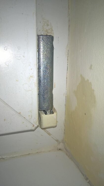

  1. Dziekuje za sugestie, faktycznie swoj udzial moze miec rowniez niedopianowanie (wilgoc powoli schodzi po uszczelnieniu potencjalnych zewnetrznych szpar w okolicach ramy i parapetu - tyle moglem zrobic przy obecnej temp. za oknem preparetem do uszczelniania profili zamknietych Jednakze od strony zawiasu rowniez lekko wieje - rozumiem, ze jego wymiana na z regulowanym dociskiem raczej nie wchodzi w gre? (szukalem tez w miedzyczasie, ale wlasnie nie znalazlem samych zawiasow dolnych z regulowanym dociskiem tego typu). Okno jest wylacznie rozwierne.
  2. Witam, po nastaniu wiekszych mrozow zaniepokoila mnie dzis zamoknieta sciana (z pierwszymi oznakami plesni) w okolicy dolnego prawego zawiasu okna Siegenia (na skrzydle znalazlem: DF3 Gr. 140). Po ogledzinach okazalo sie, ze dolny zawias i jego okolica jest zawilgocona i przydaloby sie zwiekszyc nieco docisk okna na zawiasie (faktycznie jest lekki przewiew, skrzydlo zachodzi poprawnie). Nie moge jednak znalezc mozliwosci regulacji docisku na zawiasie (tylko gora-dol i zachodzenie pionowe), czy moze aby zwiekszyc docisk trzeba zdjac skrzydlo? Dodam, ze skrzydlo nie ma okuc i prowadnic na dole (brak mozliwosci zwiekszenia docisku w najblizszych okolicach zawiasu). Na zawiasie wiec wlasnie szukam sposobu zwiekszenia docisku. Dolaczam zdjecia zawiasu - bardzo bylbym wdziczny za wskazowki..
  3. Poprzez zalozenie podkladek udalo sie podniesc skrzydlo na tyle, ze zlapaly dociski u gory - jest zdecydowanie ciszej i nie ma juz takich przewiewow. Dziekuje za porady!
  4. Dziekuje za porade! Obawiam bowiem sie jednak, ze w moim przypadku poprawienie szklenia mogloby nie pomoc, bo dociski umieszczone mam w ramie dosc szeroko jak ponizej i generalnie skrzydlo na calej szerokosci gory zachodzi wylacznie o te 2-3mm: http://i58.tinypic.com/71n5fn.png Jesli bylaby taka szansa to wolalbym wiec zdzialac cos z tymi zawiasami - czy bylaby mozliwosc zmiany punktu ich zamocowania (nawet 5mm wyzej) - czy nie naruszy to konstrukcji okna? Zastanawialem sie rowniez ostatecznie nad podlozeniem podkladek miedzy zawiasami a skrzydlem, ale czy mialoby to praktyczny sens?
