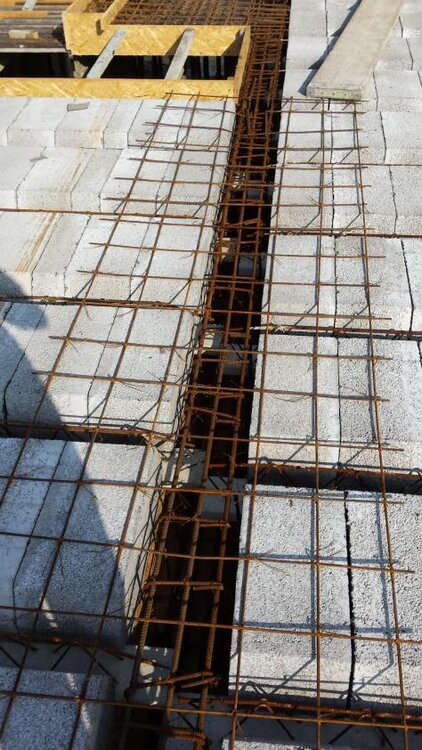

krystianN: Belki powinny być zaktowione w zbrojeniu podciągu i jest to wyraźnie napisane w projekcie (część opisowa), wówczas tworzy się stabilna bryła połączenia stropu z podciągami i słupami. Wylanie najpierw podciągu i ułożenie na nim belek jest błędem. Słupy z podciągiem i stropem u mnie były wylane razem i nie ma potrzeby lepszej stabilizacji wystarczą wykonane prawidłowo szalunki wsparte gęsto stemplami. W załączeniu zdjęcie podciągu. i jeszcze widok z boku przed rozłożeniem całej Terivy

lukasz1984: gratuluję tego etapu, super to wygląda. Możesz coś więcej napisać co to za system do zarządzania piecem i domem? Grafi_ 3 tygodnie jestem pod wrażeniem... u mnie tyle stan 0 zajął.... w każdym razie do dachu mamy umowę na 3 miesiące i gwarantują, że się wywiążą, także mi to rybka, później wchodzi ekipa dekarzy. Odnośnie balkonu - tak jest w projekcie jak u mnie - powinien być uwzględniony ten mini wieńczyk i w środku co widać na zdjęciu nr4 z poprzedniego posta będzie miejsce na wypełnienie styropianem - balkon będzie lżejszy i wieniec będzie ocieplony. Ekipa u mnie ma przykaz robić jak z projektem, także żadnych odstępstw nie będzie, chociaż też marudzili odnośnie tego balkonu. Nawet mój kierbud mówił, że ten projekt jest trochę przesadzony odnośnie zbrojeń i ilości betonu. Foto dla tych co zaczynają - podciąg i łuk:
