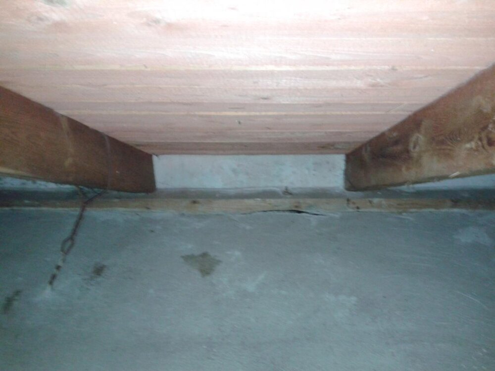

  1. Ok a jesli teraz zostawie murłate odkryta a w pozniejszym okresie uzyje jakiegos granulatu do wypelnienia luk czym zakryje ta nieszczesna murłate czy to mogloby jej zaszkodzić? granulaty chyba nie wymagaja paroizolacji? i co jesli wyjdzie w praniu ze ten pionowy fragment betonowy za murlata i pomiedzy krokwiami na rysunku ze jest nieocieplony? czy przez to ze nie bedzie w tym fragmencie ciaglosci izolacji nie spowoduje to tego ze wlasnie tam bedzie probowala uchodzic cala wilgoc co jak rozumiem moze wplynac na dodatkowe wyziebienie tego miejsca w efekcie kondensacje pary wodnej itd
  2. No i wlaśnie, ja nie wiem dokladnie co to jest. Ja dom odziedziczylem i sie nie znam za bardzo. Te pionowe fragmenty za murlatami sa zabetonowane. Nie wiem czy jest tam jakis styropian- dom mam ocieplony styropianem od zewnatrz od kilkunastu lat ale nie pamietam jak to bylo robione. Druga sprawa to ze jesli chodzi o metode wykonania izolacji to zdecydowalem sie na welne mineralna i podloga na to -a w niektorych miejscach nie bede potrzebowal podlogi nawet bo jest za nisko by chodzic nawet na czworaka. Ale co do moich watpliwosci: widzialem dwa schematy ukladania izolacji i na jednym bylo ze murlata byla nieprzykryta izolacją natomiast na drugim izolacja stropu i scian tworzyla ciagłość. Jesli chodzi o ten drugi wariant to nie mam pojecia czy to sie w moim przypadku uda zrealizowac i naprawde nie wiem ktora metode wybrac? Poki co doradzano mi zostawienie murłaty odkrytej. Ale i tu mam watpliwości ktore opisalem w pierwszym poscie Proszę o podpowiedz.
  3. To betonowe to strop nad parterem a tam gdzie krokwie poddasze nieużytkowe na graty jest tam nisko wiec raczej pokojów tam nie zaaranżuje nawet w dalekiej przyszłości
  4. Witam Chciałbym wykonać izolację na strychu i zastanawia mnie to w jaki sposób położyć wełnę oraz folie paroizolacyjną przy dachu, u mnie wygląda to tak i teraz pytanie jak wykonać izolację przy murłacie czy powinienem zakończyć przed nią i zostawić murłatę odkrytą a ta część stropu między krokwiami pustą czy tez przykryć murłatę folią oraz wełną i upchać wełnę miedzy krokwie.Czy przykrycie murłaty folia nie doprowadzi do jej zawilgocenia? No i czy jeśli zostawić murłatę odkrytą a resztę stropu zaizolowaną folią to czy wilgoć nie będzie wtedy próbowała znaleźć ujścia właśnie przy murłacie i czy nie grozi to jakąś pleśnią albo jakimiś innymi niepożądanymi efektami?
