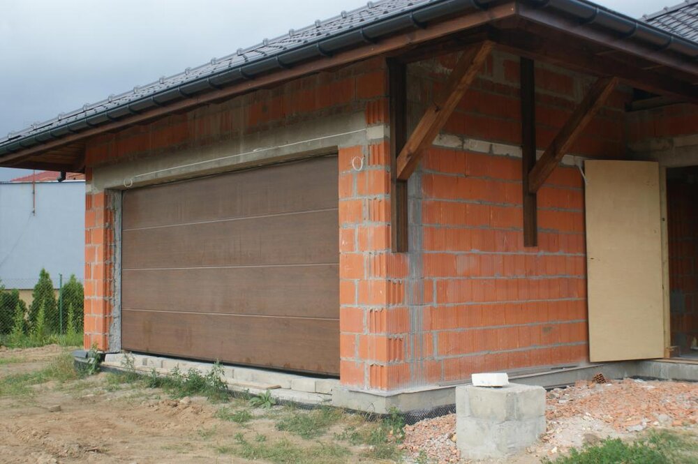

Witam.Stasiu tak jak napisał hetman cała ta sciana na której bedzie zamontowana brama powinna być wytynkowana.U mnie dodatkowo był wytynkowany sufit,szkoda by podczas tynkowania zabrudziły sie prowadnice i napęd,a i tynkarz by miał ograniczone ruchy. -
