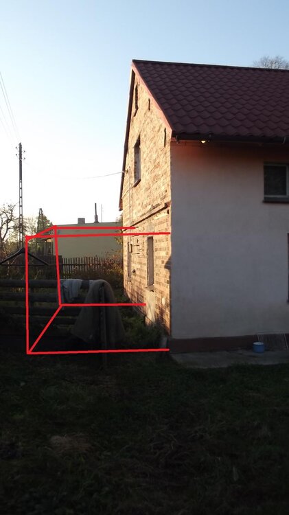

  1. jest wykop na głebokośc 85 cm 5 cm chudziaka potem 40X40 szalunek w ten szalunek zbrojenie i nastepnie zalewam betonem ławe potem na ławe muruje 3 warstwy bloczków betonowych fundamentowych będzie dobrze ?
  2. to co wkoncu koledzy zrbić żeby było dobrze ? dodałem foto żeby każdy miał wizję mniej wiecej oco mi chodzi budynek będzie wysoki na 250 cm ze spadkiem do tyłu mniejszym wymiarem ściany boczne 300 cm i chodzi mi jak połaczyć ze stara chałupą fundamenty mam wykopane na 85 cm chudziak 5 cm szalunek na zbrojenie 40X40 cm reszte muruje do punktu "0" z bloczków fundamentowych potem chciałem zastosowac porotherma i kwestia jak go zakotwić czy wogule kotwic jedni mówia tak drudzy tak ? jak zrobić żeby było dobrze przychodzi mi na najlepszy sposób na pręty spoine
  3. mowa jest o kotłowni dobudowanej do ściany szczytowej domu
  4. nawet bez prętów zbrojniowych na zaprawie ? całkowice wolny budynek gospodarczy uważam że się odklei z biegiem czasu.
  5. witam serdecznie na wstępie chciałby się ze wszystkimi przywitać i proszę o wyrozumiałość jestem tutaj Nowy mój problem polega na tym muszę dobudować do domu poniemieckiego z cegły komórkę ( małą kotłownie na piec) oraz z boku będzie taras który ma wyjście z domu . mam dwa pytania czy fundamenty pod tą kotłownie wraz z tarasem kotwić za pomocą prętów zbrojeniowych do starego fundamentu domu (fundamenty to jakieś kamienie konstrukcja poniemiecka . oraz drugie moje pytanie czy ściany kotłowni kotwić również do starego budynku czy dac luz a jak kotwić to za pomocą jakiego sposobu wpust pustaka w cegłę czy może pręty żebrowane w spoinie zaprawy i kotwione do domu w cegłę ?
