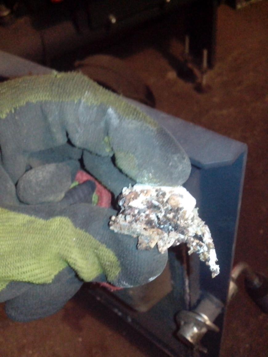

  1. To są przy nadmuchu 25 % na 100 już ledwo co się pali ale do zadanej dochodzi.

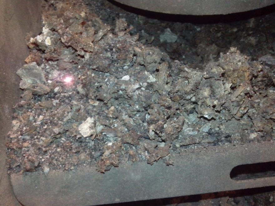

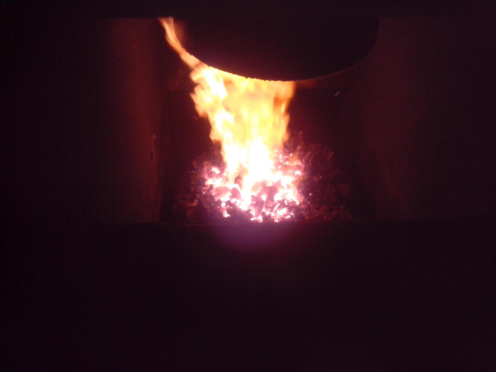

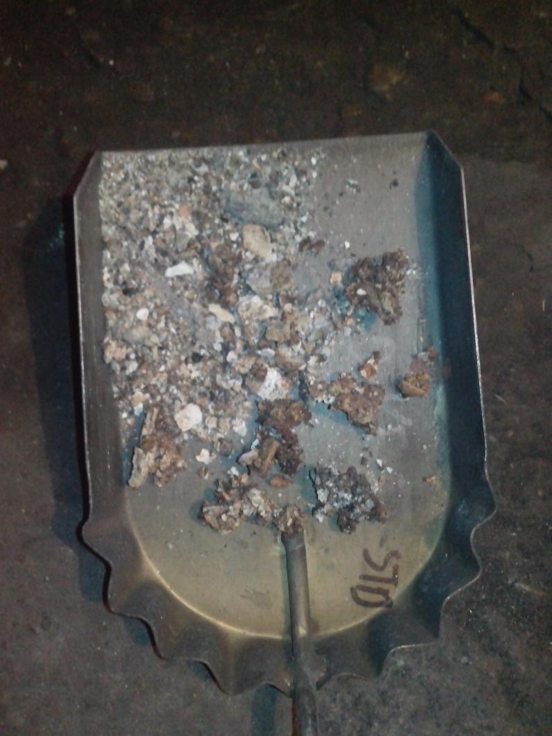

  2. Oto te spieki były większe ale rozkruszyłem.
  3. Zmniejszylem nadmuh do 25 widactak jakby nie dopalal do konca groszku a juz spieka. Sa spieki takie po 8-10 cm i krusza sie w rece. Nie wiem moze to wina groszku? Doradzcie cos. Pozdrawiam.
