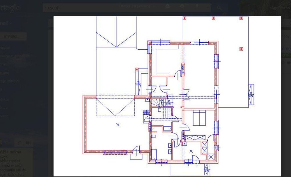

Wrzucam rzuty parteru i poddasza. Przesunęliśmy tylną ścianę domu o 2 metry by móc zrobić większą sypialnię (teraz to prawie 16m2 plus niecałe 4m2 garderoba), zrobić pralnio-kotłownię z małym tarasikiem do suszenia prania (prawie 10m2), jedną większą łazienkę i zaraz obok niej pomieszczenie gospodarcze będące równocześnie przejściem z garażu do domu. Z przodu domu dołożyliśmy metr, dzięki temu powiększając wiatrołap nadal mamy dużą kuchnię (zastanawiamy się jeszcze nad pozostawieniem spiżarni tak jak była w oryginalnym projekcie). Garaż - powiększyliśmy metr w tył, dwa metry w bok i teraz ma prawie 56m2, wcześniej myśleliśmy nad podpiwniczeniem domu, ale zrezygnowaliśmy po powiększeniu garażu. Schody zabiegowe, pokój i taras dołożone nad garażem. U góry siłą rzeczy pokoje i łazienka się powiększyły. Schody są szersze - do półpiętra 110cm szerokie, wyżej 150cm. Kąty dachu zmniejszone - 35 i 45 zamiast 45 i 55 (w warunkach zabudowy maksymalny kąt to 45 stopni). Wole oka - z żalem zrezygnowaliśmy i poszliśmy jednak w kierunku wersji domu Ozzyego, wszystkie łuki wyprostowane, okna powiększyliśmy (te w sypialni i w jadalni to 180cm szerokości i zaczynają się już 65cm nad podłogą, kończą na wysokości 2,5metra), pozostałe drzwi tarasowe ujednoliciliśmy do 240cm szerokości i wszystkie będą przesuwne (łącznie z tymi w pokoju nad garażem). Zwiększyliśmy wysokość pomieszczeń na dole do 290cm. Zrobiliśmy zadaszenie nad wejściem tak jak Doris, ale większe plus słupek, zadaszenie nad tarasem również jest powiększone znacznie, by swobodnie móc pod nim siedzieć przy stole. Okno w kuchni jest podniesione tak by znajdowało się 15cm ponad blatem. W łazience na dole okno zaczyna się na wysokości 160 cm i jest podłużne, tak by sąsiedzi nie zaglądali;), w garażu dołożone z tyłu podłużne okno tak jak to zrobił Spik11;) I dołożone wąskie podłużne okno do garderoby przy sypialni na dole. Nad garażem postawiliśmy na dach dwuspadowy i taras, by kiedyś w przyszłości móc dom podzielić na dwa osobne mieszkania - do góry będzie można dobudować osobne wejście przy pokoju nad garażem, a dół ma też wszystko, by być zupełnie oddzielną częścią. Ale takie podziały to może za 20 lat;) I to z grubsza tyle. Tak naprawdę to już nie jest ten projekt, ale taki jest efekt przerobienia ponad 300 stron wątku "Czego w urządzaniu domu nie zrobilibyście ponownie?" I oglądanie Waszych pomysłów na Dom przy Malowniczej 3;)
