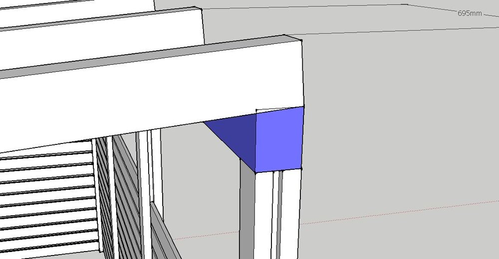

    Wiata - jak zbudować ?
    Dzięki, W tartaku belkę na tył doradzili 10x10 cm, więc zakładam, że będzie ok bo jest podparta gęściej niż przednia. Przednią zostawię 12x16 cm i na początek bez mieczy. Bez dachu nię będzie się chwiało na pewno, zobaczymy jak z dachem. Tylko jakie krowkie ? Czy 6x12 cm wystarczą, takie proponują w tartaku. Druga sprawa, jak wykonuję się boczną krawędź takiego dachu, jak powinno być zrobione opierzenie ? Z przodu będzie rynna i taki fartuch nadrynnowy. Rozumiem, że na deskowanie z piórowpustem powinna iść papa i później gont bitumiczny. Tą papę tylko się przybija czy jakoś klei na ciepło ? Mam nadzieje, że nie , ale nie takie konstrukcje już na osiedlu stoją.
    serdecznie prosiłbym o pomoc bardziej doświadczonych użytkowników Poniżej projekt wiaty jaka niedługa ma stanąć na ogródku. Docelowo zadaszana deskowaniem z papą i gontem bitumicznym. Spadek przyjąłem około 10%, nie mam problemu, żeby zimą zgarnąć śnieg w krytycznych momentach. Tylne słupki są zintegorwane z ogrodzeniem i są 10x10 cm Pytania są takie : - czy ta konstrukcja może stanąć tak jak jest bez tzw mieczy ? - czy zółte słupki 12x12 cm są ok - czy zielona belka 12x16 cm są ok, nie za duża ? - czy tylna belka 10x13 cm jest ok - jakie powinny być krokwie ? rozstaw jest co 70 cm - jak rozwiązać łączenie krokwi z belkami, chodzi mi o skos i to że nie lezą płasko na płatwach, trzeba podcinać ? Będę wdzięczny za sugestie , zależy mi, żeby wyszło możliwie lekko wizualnie, ale oczywiście bez zawalenia się na głowę
