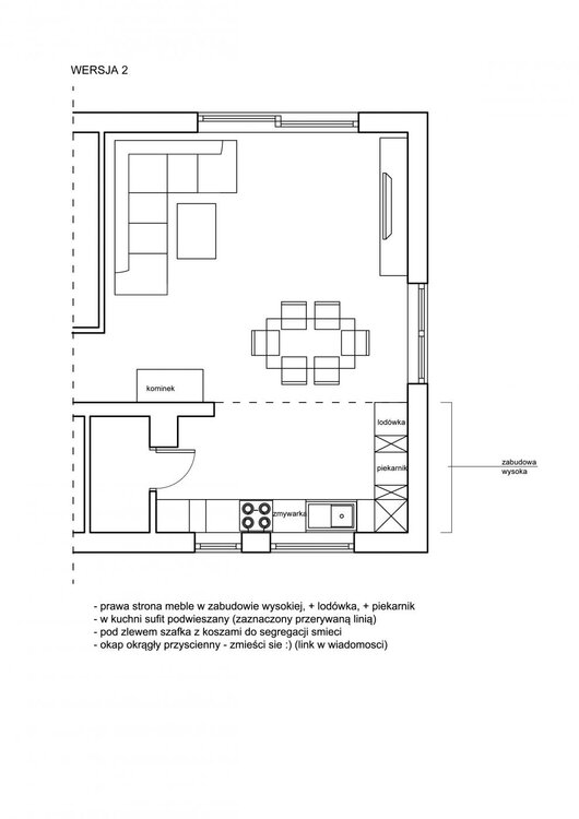

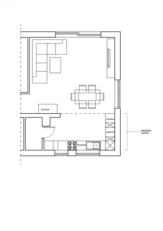

  1. Dziękuję za wszystkie odpowiedzi. Zdaję sobie sprawę, że płyta umiejscowiona na półwyspie to nie jest w 100% dobre rozwiązanie. Mam jeszcze jedną propozycję, która na początku odrzuciłam- teraz jednak skłaniam się ku niej coraz bardziej. Dodam tylko, że odległość pomiędzy oknami to jakieś 54 cm- okap się zmieści. Aby dodać trochę blatu- można dodać półwysep i przesunać lodówkę koło piekarnika. Co sądzicie o takim układzie?
  2. Dziękuję za odpowiedź. Blat umieszony na najdłuższej ścianie-pod oknem byłby wersją optymalną- rozmieszczenie okien (które juz są wstawione) niestety na to nie pozwala. Co prawda pomiedzy jednym a drugim oknem jest ok 64 cm- więc płyta i okap się zmiesci ale nie wyobrazam sobie ciągłego czyszczenia okien, które brudziłyby się podczas codziennego gotowania. Co do szerokości przejścia to wynosi ono 320cm. Jak odejmiemy od tego ok 140 półwysep + 60 cm szafek w wysokiej zabudowie. Na gotowo zostaje 120 cm do przejścia.
  3. Witam, Zastanawiamy się nad sensownym ustawieniem mebli w kuchni (kuchnia otwarta na salon w domu ). Chciałabym prosić was o pomoc przy wyborze układu mebli kuchennych tak aby było jak najbardziej funkcjonalnie. Kuchnia niby ustawna ale jak zawsze diabeł tkwi w szczegółach. Poniżej kilka, myślę, że istotnych informacji -Na dłuższej ścianie znajdują się dwa okna (szer. 80 i 150cm), które w odniesieniu do załączonego zdjęcia z projektu przesuneliśmy w prawo. -Dzięki przesunięciu okien w prawo w lewym rogu powstał narożnik, w którym zmiesci się lodówka lub słupek z piekarnikiem -Poniewaz kuchnia jest otwarta na salon chciałabym okap kominowy Zostało mi zaproponowane poniższe ustawienie mebli i sprzetów kuchennych, co o tym myslicie? Czy widzicie jakies inne opcje? Na długiej ścianie zabudowa niska+zlewozmywak (pod oknem) i zmywarka Na krótszej ścianie 2,4 zabudowa wysoka (lodówka + pierkarnik) i odchodzący półwysep z płytą W grę wchodzi zarówno kuchnia całkowicie otwarta jak i z półwyspem (zabudowa niska,wysoka)- jestem otwarta na propozycje. Co myślicie o opcji płyty indukcyjnej zamontowanej na półwyspie? Pozdrawiam wszystkich budujących, jak i mieszkających we własnych domach i mieszkaniach:)
