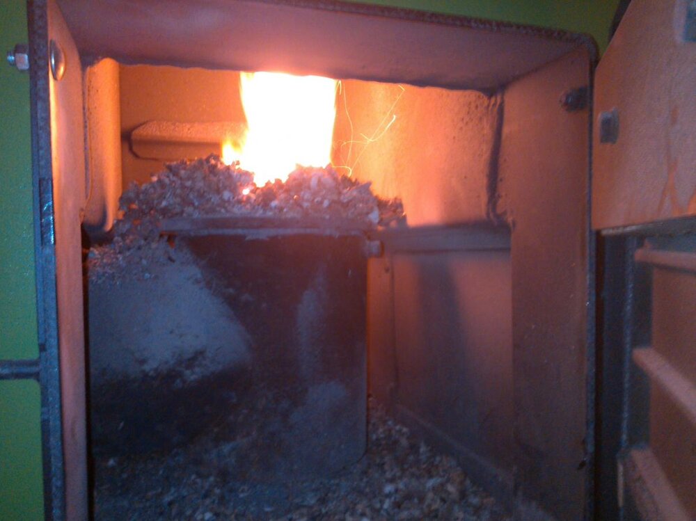

Nadmuch jest na 1, przesłona otwarta na ok 2cm. Nie posiadam instrukcji i nie mogę znaleźć na internecie mój sterownik to Termo Tech ST-37 v 87C fotki ... po ok 4h od wyczyszczenia popiołu a to zdjęcie w stanie "spoczynku"- 25 odpowiedzi

Witam, przeczytałem już ze 100 postów i nigdzie nie znalazłem jednoznacznych odpowiedzi na nurtujące mnie pytania. Posiadam piec stąporków KRS TECH DUO 18Kw od 3 dni, jest to mój pierwszy piec, jest podłączony do podajnika ze starego pieca znajomych i ma sterownik st-37. Udało się ustawić piec i działa już jakieś 24h bez wyłączenia, gdyż po pierwszej nocy , rano był wygaszony. Niestety przez ok 24h spalił mi 50kg groszku. testowałem różne ustawienia w między czasie, w tej chwili piec działa na takich ustawieniach : temp. zadana 56stp czas podawania 12s, czas przerwy 50s czas przerwy przepalania 3m pompa co włącza się przy 55stp i ogrzewa również boiler z ciepłą wodą piec chodzi ok 8-10 minut i ok 7-8 minut jest w stanie wyłączonym po uzyskaniu zadanej temp. Palę dobrym ekogroszkiem. Proszę o informacje przy jakiej temperaturze powinna załączać się pompa co i czy powinna chodzić cały czas czy wyłączać się , dodam że temperatura pieca po wyłączeniu rośnie do 57,4 a po ponownym włączeniu spada do ok 53stp... Z góry dziękuję za odpowiedzi.
