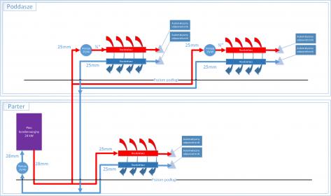

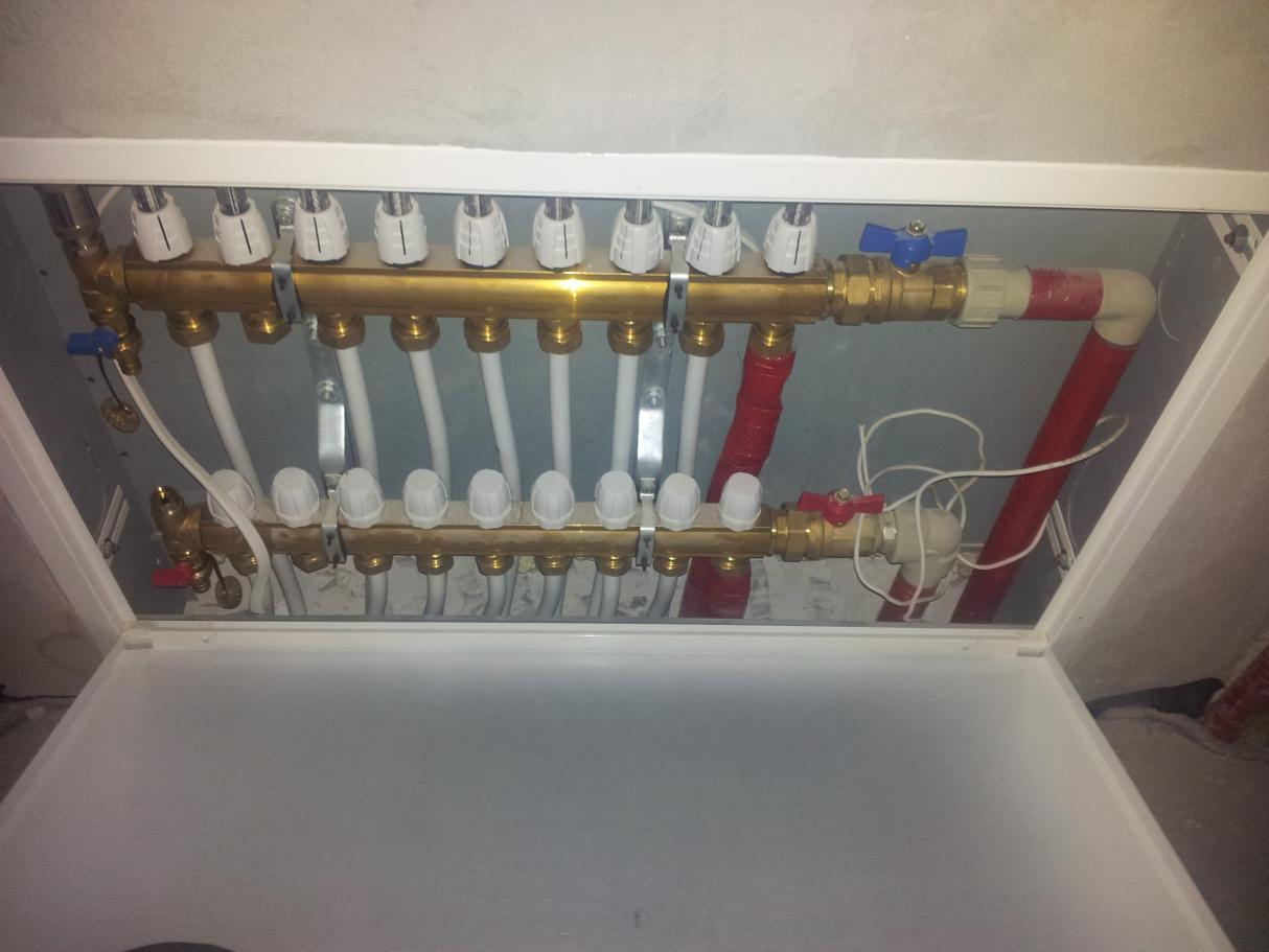

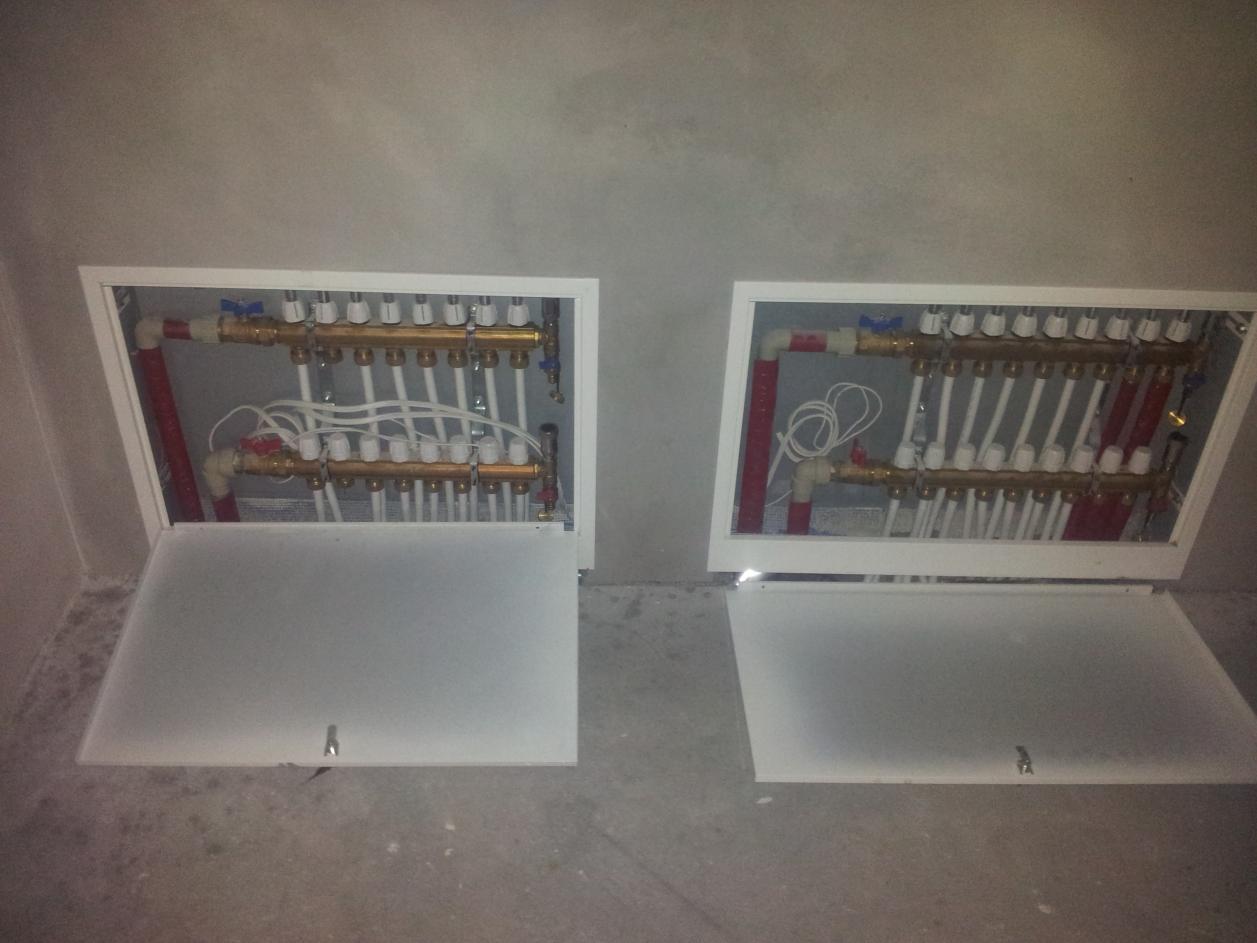

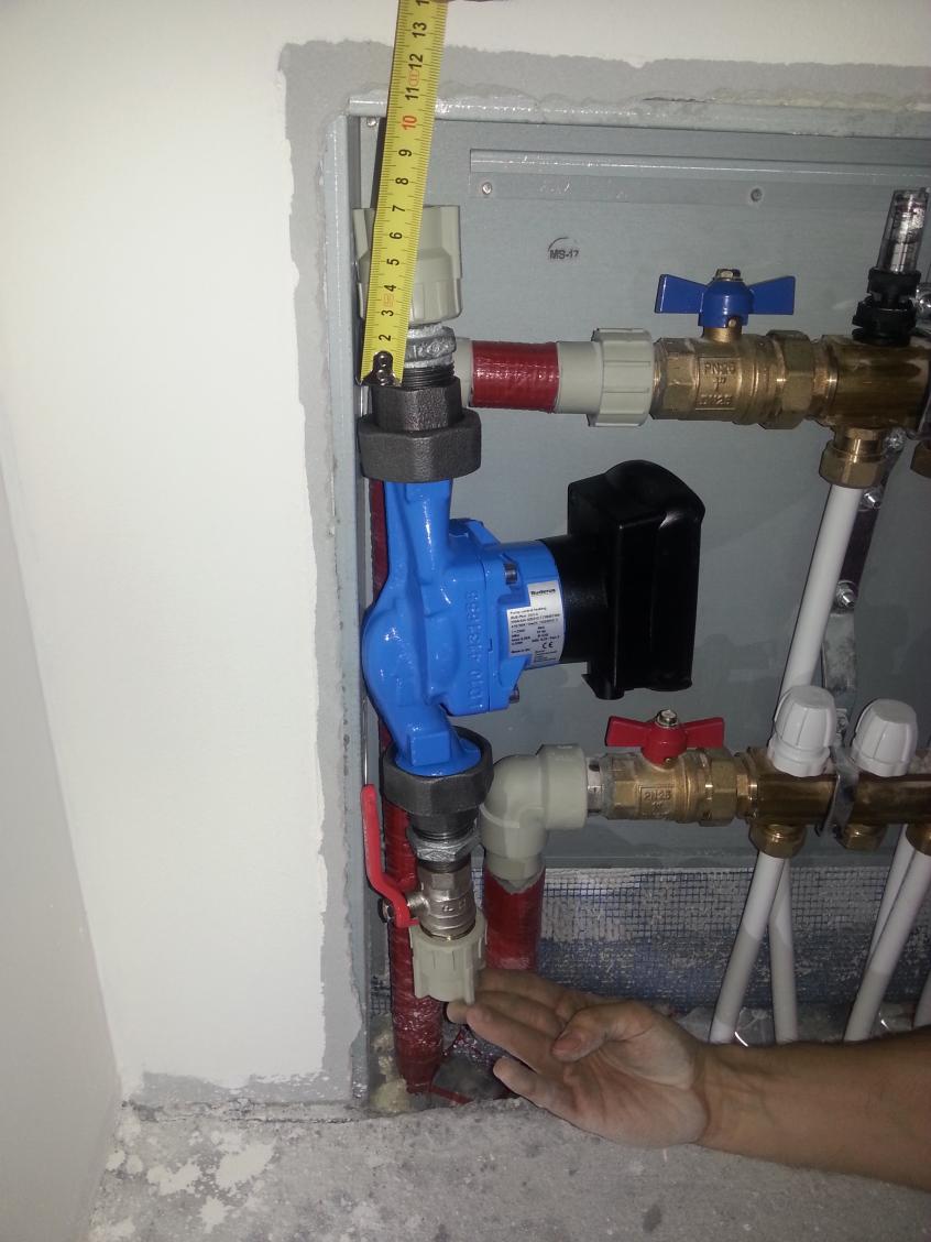

  1. Niestety mam problem z odpowietrzeniem. Musze zainstalowac w innych miejscach odpowietrzniki bo nie jestem w stanie podniesc belki tak aby powietrze lecialo do zainstalowanego tam odpowietrznika. Ale nie poddaje sie jak cos mi sie uda to postaram sie tutaj odpisac. Jak na raziete 2 pompy odlaczylem od pradu ale wydaje mi sie ze efekt jest jeszcze gorszy niz przedtem.
  2. Odpowietrzniki sa na koncu i niestety raczej rowno w poziomie wiec jest szansa ze nie dochodzi do odpowietrzenia. Regulacje mam przez przeplywomierze w rozdzielaczach. A sterowanie temperatura poprzez czujniki na scianie wew. Bede probowal to wyregulowac i odpowietrzyc. Bardzo dziekuje za rady.
  3. Wszystkie odpowietrzniki sa odkrecone wiec teoretycznie powinna sie sama odpowietrzyc. Kociol z tego co wiem owszem ma pompe CO w sobie jednak tak jak pisalem na poczatku, nie dawala ona rady z przeplywem na poddaszu (ponad miesiac pracowala na samej pompie).
