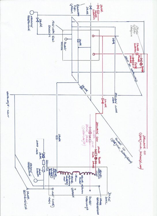

  1. W załączeniu przesyłam poprawiony schemat. Proszę o ocenę. Jeśli chodzi o średnice podejść, instalacja wykonana jest na miedzi 28mm z kształtkami 1". Przepływ zmniejsza się tylko na pompach gdzie podejście jest 3/4".
  2. Czy jest ktoś w stanie coś podpowiedzieć? Zastanawia mnie ciągle dlaczego powrót z grzejników jest podpięty bezpośrednio do powrotu kotła i połaczony trójnikiem również do zaworu czterodogowego.
  3. Jestem przyszłym użytkownikiem instalacji co i cwu w domku jednorodzinnym. Instalację wykonuje polecony hydraulik jednak pomimo to chciałbym zaciągnąć opinii użytkowników forum czy wykonywany schemat będzie prawidłowo funkcjonował. Z góry dziękuję za uwagi i sugestie.
