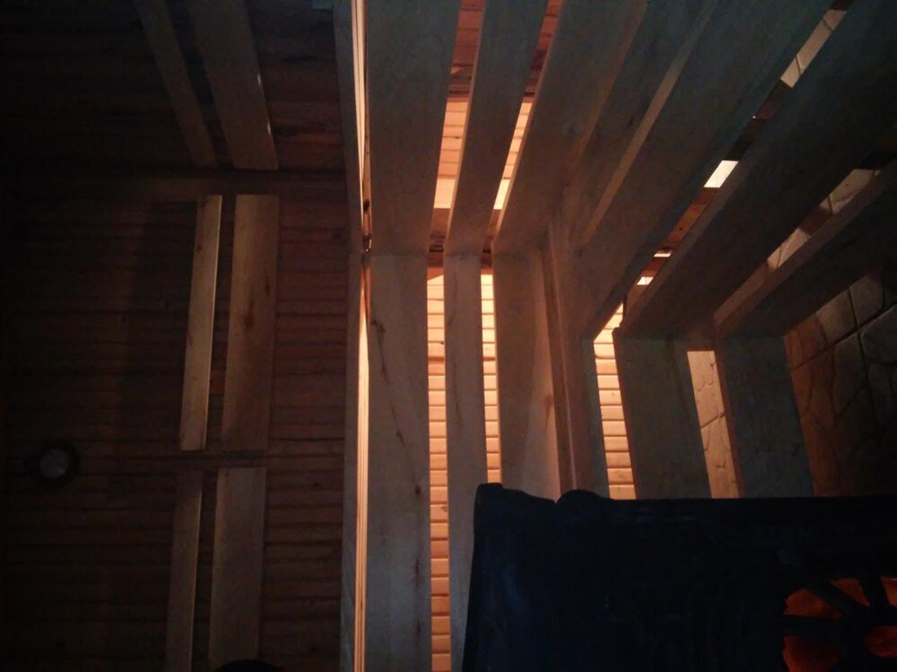

  4. Sauna finalnie wyglada tak jak na zdjeciach, testowana juz wielokrotnie. 5 osób na siedząco mieści sie bez problemu. Zamówiłem piec żeliwny ok 9kV, z początku na piec stawiałem miske, ale pokusiłem sie o rozłozenie wartwy polnych kamieni na piecu, na razie jest ok, nie pęka, ale postarm sie wyspawać podkładke idealnie pasujacą do pieca. Wilogotność od 20 do 40 %. Co do tempreatury to przy 85-90stopniach po ok. 4-5 minutach kąpieli, kazda następna jest walka o przetrwanie.. mało to przyjemne. Idelną temperaturą jest 70 stopni, gdzie takze człowiek po kilku minutach cały "płynie". hmm może mam kiepski termometr, za drogi to on tez nie był Ciepło tez dobrze trzyma, a jest to budynek wolnostojacy na podwórku przerobiony z większej altany, na drugi dzień cegły są jeszcze ciepłe:) Powiedzcie jak to jest z głosnikami w saunie. Widziałem jedne ponoć sufitowe, które ponoć wytrzymują aż do 120 st. C, ale w innych ofertach wyraźnie piszą zeby montować je jak najniżej i że żadne nie wytrzymają temperatury wyższej niz 80-90st.
