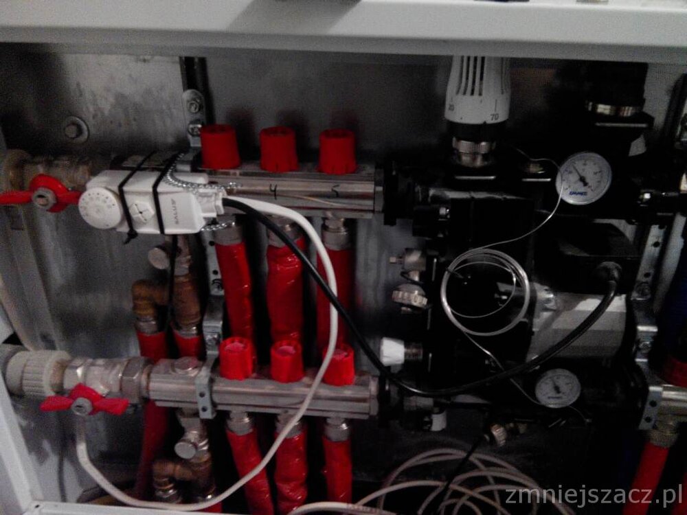

Witam ponownie. Dzięki za namiar! Narazie się z nimi wstrzymam. Znajomy dał mi namiar na swojego majstra, ten zaś stwierdził ze skoro nie dogrzewa mi poddasza, jego zdaniem powinienem założyć przy kotle, na zasilaniu cieplej wody kolejna pompę, która pchnie ta ciepła wodę do góry. Licząc pompę przy kotle na powrocie, dwie w szafkach, to była by czwarta. Czy może mieć racje?
Witam. Dom jest nowy, mieszkamy w nim od 3 lat. Problem opisywałem we wcześniejszym moim poście. Podłogówka jest na parterze i poddaszu. Problem polega na tym iż nie grzeje ona tak jak się należy. Kiepsko dogrzewa poddasze, łazienka zaś na poddaszu to tragedia. Kiedy delikatnie przestawię jeden z termostatów przylgowych uruchamiających pompę przy mieszaczu, poddasze grzeje lepiej, zaś parter gorzej. To tak w skrócie. w szafkach na parterze i poddaszu zamontowane mam dziwne mieszacze. Śmiem twierdzić ze one są tego przyczyna, zresztą już mi ktoś to zasugerował. Zdjęcia z szafek postaram się wrzucić jutro. Jeśli masz kogoś kto byłby chętny rzucić na to gołym okiem, było by git;-) być może będzie to kwestia ustawień, a być może trzeba będzie coś przerobić. rozumiem że nie fajnie jest coś po kimś poprawiać, ale jeśli jest to konieczne to trzeba będzie działać. W grę wchodziłoby oczywiście spotkanie na miejscu, konsultacja, no i wiadomo że pokryje tez koszt dojazdu;-)
Witam. Poszukuje fachowca z okolic Dopiewa k/Poznania.Znającego się na ogrzewaniu podłogowym. Chodzi o mała konsultacje, a być może tez mała przeróbkę. Kontakt mailowy: [email protected] tel: 606946181
Dom 138 metrów. Kocioł to rodzinny sprawdzony ulubieniec. Nie sprawdzałem metrów ile zużywam, ale sprawdzę. Ale wilgoci nie ma. Posadzki mają jak wspominałem 1,5 roku, budowa trwała 3 lata, pierwszą zimę budowa stała w stanie surowym otwartym drugą surowy zamknięty, po czym późnym latem został ocieplony dom ocieplony od około roku, Wilgoci nie ma, w domu sucho że pić się chce:-) Generalnie wszystko jest ok, po za ogrzewaniem. dół grzeje jako tako, góra zaś gorzej. Raz wszystko ciepłe,raz zimne. Najgorzej w łazience, a tam płytki...praktycznie zimne, ale nie zawsze;-p Z resztą nie rozchodzi mi się czy grzeje czy nie. Nie podoba mi się ze kocioł chodzi na okrągło, efekt jest średni,rachunek nabija, a przecież temperatury na dworze dodatnie. Boje się gdy przyjdą mrozy. Nie kręcę z termostatem, temperatura równa w dzień i w nocy 22 stopnie, na piecu 40 ustawione, tu nie jest nic przesadzone, a kocioł zachowuje się jakbym dał wszędzie na maksa.... efekt - 800zł za październik i listopad......

styropian 15-stka, grafitowy za frezowany firmy nie pamiętam i na to tynk. na poddaszu 30 cm wełny 0,03 przenikalność firma Isover. Okna 5 komorówki, trzy szyby, mury 24 z porothermu. Ciepło generalnie nie ma czym uciekać.

nie kłócę się bo nie znam się aż tak. Ale co do oddania dużej ilości ciepła to w tym przypadku kiepsko z tym.

No tak, tylko że jak kocioł chodzi non stop to za dwa miechy, gdzie nie było mrozów miałem rachunek 8 stów.... chata nowa ale odparowana. Posadzki mają półtora roku, do paneli pomiary robiłem, przy pomocy karbidu itp. Kcioł nie może chodzić non stop. kocioł powinien trzymać temp. załączając się raz na jakiś czas

Podłogówkę robił mi koleś którego znam, jest dobry w tym co robi, kilku znajomym zakładał instalacje i wszystko gra. Koleś jest dobry w tym co robi, wiem jakie roboty wykuje. Ciężko go złapać, ale Mniejsza z tym. To że mam wyjścia na grzejniki to mój pomysł nie montera. Zrobiłem to, nie na wypadek niesprawnej podłogówki , tylko po to by przypadkiem kiedyś moja żona, syn czy córka była ciepłolubna, było by jej zimno w pokoiku, założy się grzejnik który rozkręci i będzie ciepło. Bo każdy kto odrobinę zna się na podłogówce wie ze zanim temp przejdzie posadzki trza czekać długa chwilę, zaś z grzejniczkami jest odwrotnie. Zasobnik w piecu 45 litrów służy do grzanej wody użytkowej, daje rade bezproblemowo, nie miałem sytuacji by zabrakło wody. Zasobnik nie ma nic wspólnego z ogrzewaniem podłogowym i tym że piec działa cały czas. Co do pieca taki sam ma mój szwagier (115m użytkowych), kuzyn (130m Użytkowe), i kolejny kuzyn (165m Użytkowych) nie mają z nim problemu i ta sama ekipa zakładała im podłogówki.... Proszę o porady ludzi którzy choć trochę mają pojęcia i doświadczenia z podobnymi przypadkami. To czy wziąłem zła czy dobrą ekipę jest mało ważne, Podłogówka już jest i teraz trza ją dobrze uruchomić. I bardzo proszę nie krytykować (ekipa, grzejniki, piec...) tylko radzić . Dziękuję!

Potrzebuje pomocy. Mam ogrzewanie podłogowe. Piec Immergas Victris zeus z zasobnikiem 45 l. Podłogówka zainstalowana jest w nowym domu 138 m powierzchni, po całości. Grzejników nie mam, przygotowana instalacja jest. Problem polega na tym iż: temperatura na piecu ustawioną mam na 40 stopni, termostat w pokoju ustawiony jest na 22 stopnie (dzień i noc). Ogrzewanie raz działa raz działa ale kiepsko. Przy temperaturę ok 9 stopni na dworze i tez minusowej ogrzewanie działa do tego stopnia iż podłogi nagrzewają się do max 21 stopni, czasem bywa tak, że niektóre podłogi są ciepłe a niektóre nie, najgorzej jest na poddaszu, wszystko w okolicach 19 stopni. próbowałem regulować nic to nie daje, nawet łazienka gdzie są płytki średnio nagrzana. Problemem dla mnie generalnie nie jest to ze kiepsko grzeje, problemem jest to że piec chodzi na okrągło. Pierwszy rachunek za gaz, przy temp w większości dodatnich - 800zł MASAKRA! Piec chodzi a podłogi średnio nagrzane lu wcale.... Kontaktowałem się z ekipą która to robiła, jedyna rada jaką mi dali to to by wymontować zawór z kapilarą. Mam wątpliwości czy to coś da... może ktoś z doświadczeniem ma jakieś rady... Dodam też że mam wątpliwości co do termostatu sterującego temp. w pomieszczeniu http://www.deltadore.com/poland/pl/produkty-dystrybucji-profesjonalnej/tybox-117.html tu jest link do niego. A więc sytuacja wygląda tak. temperatura na nim jaką wskazywał była 22,8 stopnia. wyszedłem na papieroska (ok 5 minut) po powrocie było już 21,7 stopni. Czy to ma też w pływ na to że piec grzeje na okrągło?
