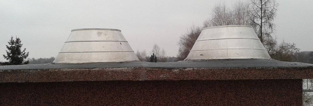

Dziękuję za odpowiedź. Komin posiada opierzenie. Zdj1 przedstawia stan jaki zostawili murarze, oczywiście woda dostawała się do ocieplenia rury komina systemowego, co poprawili dekarze. Zdj2 przedstawia deflektory z wyciętym daszkiem do wentylacji ocieplenia komina systemowego. Rozwiązanie wykonane przez dekarzy, natomiast producent sugerował wycięcie otworów pod czapą komina. Deflektory uszczelniono silikonem dekarskim (nie mam pewności co do rodzaju), czego na zdjęciu jeszcze nie widać. Zdj3 - opierzenie komina. Stan obecny: - wylot komina przykryty daszkiem, podnoszony w okresie zimowym, - założone kratki wentylacyjne, - na daszki do wentylacji ocieplenia rury ceramicznej komina nałożony dodatkowy daszek z rury nierdzewnej, - marmolit pomalowany żywicą (samym spoiwem z marmolitu, który kupiłem u producenta zastosowanego marmolitu), - poprawione opierzenie - nowy silikon, masa izolująca a wszystko posmarowane żywicą, - papa i jej połączenia w rejonie komina przesmarowane lepikiem na zimno. Dołączyłem również zdjęcie z zalania. Wszystkie powyższe "zabiegi" były robione w zależności od tego, czy pojawiała się wilgoć. Przez jakiś czas było dobrze, potem wilgoć i kolejne uszczelnienia. Obecnie komin wygląda jak absurdalna instalacja artystyczna. Dekarz, który wykonał dach i uszczelnienia stwierdził, że więcej zrobić już nie można. Chciałem okleić na około komin taśmą (część z marmolitem) zaczynając od górnej listwy opierzenia, aby wykluczyć, że to tynk przepuszcza wilgoć, a jednocześnie doszczelnić górne opierzenie. Ostatnio tynk był malowany żywicą 2 lata temu. Bywały okresy dłuższego spokoju. Jednocześnie ponownie przemalował bym papę lepikiem na zimno. Uważałem, że podczas ulewy rozbryzg wody odbijający się od czapy komina powoduje, że ta dostaje się pod daszek z wentylacji wełny, ale obserwowałem daszek podczas ulewy i woda się nie dostawała. W poniedziałek zadzwonię do dekarza (innego niż poprzedni), żeby zobaczyć co można zrobić. Obawiam się, że po tych wszystkich błędach i problemach, po nałożeniu nowej warstwy papy i zrobieniu nowych obróbek komina będzie jeszcze gorzej i zanim dekarz przyjdzie poprawić, pozalewa mi sufik z GK w innych miejscach, niż tylko w rogach komina. Taśma dekarska wydaje się dobrym rozwiązaniem, ale chciałem zapytać, czy mogę ją użyć na tak dużym odcinku komina? Dom budowałem w młodym wieku, nie miałem kogo zapytać o pomoc, więc słuchałem porad "fachowców", którzy realizowali budowę domu. Kierownik budowy niestety nie był pomocny. Problem z dachem kosztuje mnie wiele nerwów, proszę o pomoc. Może ktoś poleca firmę z rejonu Gliwic? Obawiam się, że ponownie się zawiodę. Dziękuję i pozdrawiam -

Wcześniej pisałem, że czapa posiada kapinos i spełnia on swą funkcję bo woda nie zacieka pod spód. Rowek widać na niektórych zdjęciach. Zdecydowałem że wymontuję deflektory, dopasuję rurę o odpowiednim przekroju tak aby pasowała w otwór czapy na styk, do rury wykonam podejścia (tak jak wykonałem spady), uszczelnię i przemaluję farbą hydrofobową i na koniec deflektory wkleję w rurę ceramiczną. Jest to pewna alternatywa dla kołnierza z blachą bo w moim przypadku aby założyć blachę musiałbym szlifować lub wymienić całą czapę. Jakiego materiału używać do "obróbki" czapy? Chromo-nikiel? Bo zwykła blacha bardzo szybko skoroduje, a wtedy woda w kominie niestety gwarantowana. Dziękuję za sugestie. Jeśli ktoś ma jeszcze jakieś pomysły to chętnie poznam. Pozdrawiam

Dziękuję za zainteresowanie tematem. Na rys1 widać kłopotliwe połączenie deflektor-rura, które planowałem uszczelnić silikonem. Szczeliną wydostają się niewielkie ilości dymu, ale rura ma swobodę pracy. Na rys2 widać wykonane spady dopasowane do deflektorów tak, aby szczelina między czapą a deflektorem była minimalna. W związku z wykonanymi spadami, obrobienie całej czapy blachą właściwie odpada. Rys3 przedstawia mocowanie deflektorów (posiadał fabrycznie przygotowane blaszki z otworami) do czapy - w czterech miejscach wkręty i uszczelnienie silikonem. Zanim został naniesiony silikon, same spady wystarczały podczas normalnych opadów deszczu i woda nie dostawała się do ocieplenia, natomiast podczas ulewy i silnego wiatru, pod deflektor przenikały niewielkie ilości wody. Pomysł producenta na zakończenie komina wydaje się nieprzemyślany. O ile wycięcie otworów do wentylacji wełny pod czapą może się sprawdzać, o tyle uszczelnienie rury silikonem już niekoniecznie. Jeśli podniesie się o centymetr, to przy braku szczelności będzie dostawać się woda (tym bardziej że oryginalnie czapa jest całkowicie płaska), lub jeśli zostanie zamocowany deflektor i uszczelniony do czapy (przy braku uszczelnienia rura-deflektor) może występować dokładnie taki sam problem jak u mnie. Jeśli silikon czapa-rura się rozszczelni a na deflektorze zaczną tworzyć się skropliny, to mogą wnikać w ocieplenie. O gwarancji można właściwie zapomnieć, bo wykonanie komina niezgodnie z instrukcją wiąże się z jej utratą, a wykonanie zgodnie - z problemami podczas eksploatacji. Ciągle chodzi mi po głowie uszczelnienie szczeliny z rys1 silikonem - zrobienie cienkiej uszczelki. Zastanawiam się też, jak w obecnej sytuacji wykonać kołnierz. Myślałem o tym, żeby kupić dodatkowe deflektory, odciąć pas około 3cm i zamocować dokładnie tak jak są zamocowane obecne deflektory, natomiast te obecne, nasadzić z góry i wkleić w rurę silikonem. Jedyny problem to niewielka odległość między "kołnierzem" a deflektorem - istnieje ryzyko np. przymarznięcia.

W moim przypadku płyta była całkowicie płaska i zatrzymywała się na niej woda, co podczas zamarzania i odmarzania może być destrukcyjne. W związku z tym wykonaliśmy spady a nowa warstwę pomalowaliśmy farbą hydrofobową. Kapinos też jest w porządku. Nie ma żadnych zacieków. Podtrzymuję pytanie: czy uszczelnienie silikonem jest bezpieczne? Później postaram się zamieścić zdjęcia aktualnego stanu komina.

Dziękuję za rady. Z tą blachą to nie będzie prosta sprawa, bo betonowa czapka ma wykonane spady, które nie są geometryczne (widać to na zdjęciach). Mimo wszystko chciałbym się dowiedzieć czy uszczelnienie silikonem jest bezpieczne i czy nie uszkodzi rury ewentualnie czy nie podźwiga mocowania deflektorów do czapy? Boję się że w obecnej sytuacji skropliny mogą dostawać się do ocieplenia. Przez to zakończenie komina nie mogę spać po nocach :/
