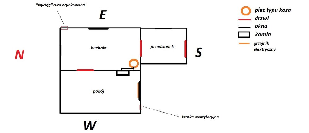

  2. Pozostaje jeszcze kwestia punktu rosy, mam bardzo zimne ściany, temperatura w mieszkaniu jest na poziomie 21-22 °C. Powietrze w takiej temperaturze może pomieścić dużo pary wodnej, jednak gdy styka się bezpośrednio z zimnym narożnikami w domu schładza się i wykrapla wodę w tych miejscach, podobnie dzieje się przy oknie, stąd pleśń w mieszkaniu. Wszystko już kumam, tylko jak z tego wybrnąć, w miarę tanim kosztem?
  3. Dzięki przemo i w szczególności Adam M. Doszedłem do wniosku że w moim przypadku najlepiej byłoby wymienić kozę na coś z zamkniętą komorą spalania, gdyż 6 osób + koza zużywają ogromne ilości powietrza w tak małym domu, gdybym chciał dostarczyć wystarczającą ilość świeżego powietrza to strasznie wyziębiłbym dom. Jeśli jestem w błędzie to proszę o poprawienie mnie.
  4. Tzn aby wytworzyć ciąg wystarczy ocieplić rurę, czy mam o niej zapomnieć i np poprowadzić rurę obok komina na strychu i wyjść nią w pokoju lub kuchni w suficie? Wtedy rura ogrzewałaby się od komina i wytwarzała ciąg, dobrze rozumiem?
  5. Witam! Jestem tu nowy, piszę do was ponieważ od zawsze mamy problem z pieśnią i nadmierną wilgocią w domu. Chcieliśmy zrobić wentylację w domu lecz niestety nie chce ona działać. Dom ma 3 pomieszczenia w tym 2 są ogrzewane. '' kuchnia '' tzw. Kozą, natomiast pokój grzejnikiem elektrycznym umiejscowionym pod oknem. Okna są drewniane nie wydaje mi się aby były bardzo szczelne. W domu mieszka 6 osób. Dom jest ocieplony od zewnątrz. Na oknach zawsze zbiera się para wodna (gdy mama gotuje oczywiście okna są całe zaparowane). W przejściu z kuchni do pokoju nie ma drzwi także powietrze swobodnie może przepływać. Wracając do wykonanej prowizorycznej wentylacji: wykonaliśmy rurę ocynkowaną, którą przyłączyliśmy do ściany w kuchni (prawy górny róg patrząc od strony południowej, ok. 20 cm od sufitu) i wypuściliśmy ją ponad dach, niestety powietrze z niej ma ciąg wsteczny. W pokoju wykonaliśmy kratkę wentylacyjną w prawym górnym rogu patrząc od strony północnej na wysokości okna. Niestety nie zmieniło to ciągu wstecznego w prowizorycznym kominie z rury metalowej w kuchni, być może '' gryzie się '' on z kominem od piecyka. Nie wiem już co robić, proszę o wasze rady, gdyż nie mam pomysłu co robię źle. Dodam tylko że gdy otworzę okno w kuchni to wtedy wyciąg z rury działa.
